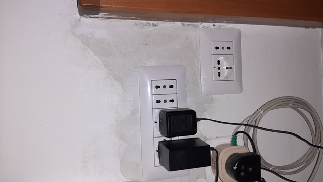

Buonasera,
ho installato una nuova serie di prese vicino a supporti elettrici già esistenti .
Che tipo di prodotto mi consigliate dare, e con quai modalità, per rifinire la superficie prima di dare la classica pittura ?
grazie

Perché, non puoi pitturare direttamente sopra? Io ho sempre fatto così... magari, se ti rimane la zona più scura, basta dargli una mano in più. : Wink :

giovanni ha scritto:Perché, non puoi pitturare direttamente sopra? Io ho sempre fatto così... magari, se ti rimane la zona più scura, basta dargli una mano in più. : Wink :
Forese hai ragione; alla fine se carteggio e un pò di stucco dovrei risolvere ..........
Re: finitura parete da risistemare
braca1973 ha scritto:...
Sì, usa uno stucco rasante già pronto (1 chilo costerà si e no un paio d'euro) e carta da 120/150.

Hai qualche consiglio sul tipo da suggerire ? Magari indicami qualche link per capire meglio di cosa si tratta.
Io conosco il classico stucco pronto in barattolo da passare con spatola per chiudere eventuali piccole crepe superficiali
Grazie !!

Guarda io ho appena messo dei fogli di polistirolo tipo depron; non avevo mai fatto una rasatura e mi è venuto un lavoro perfetto (sicuramente ci ho messo di più di un muratore). Io ho comprato uno dei più economici in commercio:
https://www.leroymerlin.it/catalogo/stu ... 36098244-p
Quando lo darai non ti devi preoccupare di fare un lavoro perfetto al primo colpo. Rasi, aspetti che si asciughi, carteggi e rifai la rasatura o solo i ritocchi necessari.

Ottimo. Ti ringrazio
Approfitto ancora chiedendoti se conosci prodotti per stuccare crepe da assestamento su muri non portanti tipo fondelli di separazione ambienti. Non il classico stucco da crepa che dopo un po di tempo fa riaffiorare la crepa, ma prodotti con consistenza più elastica senza bisogno della classica retina .....
Grazie ancora
