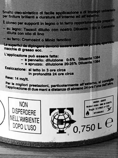

Salve
Ho trovato questo barattolo mai aperto, deve avere almeno 20 anni.Sarà utilizzabile?
Re: Consiglio su smalto
E' uno smalto sintetico, quindi se era chiuso bene potresti avere solo il problema della separazione dei composti (leggo che è oleo-sintetico). Prima di aprirlo scuotilo molto molto bene.

Ti ringrazio
Lo devo diluire, con cosa?
Un diluente per smalti sintetici, l'acquaragia va bene.

Ho aperto il barattolo, lo smalto è in ottimo stato!
