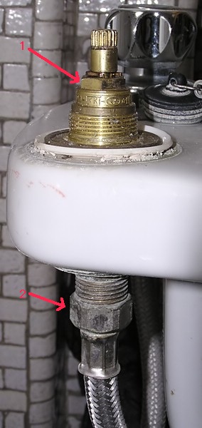

Spett. Capitan Farloc,
salve mi chiamo Antonio, volevo innanzitutto ringraziarla per il suo sito (https://www.ilsitodelfaidate.it/idrauli ... inetto.htm N.D.R.) grazie al quale ho riparato 2 dei miei 3 rubinetti che gocciolano.

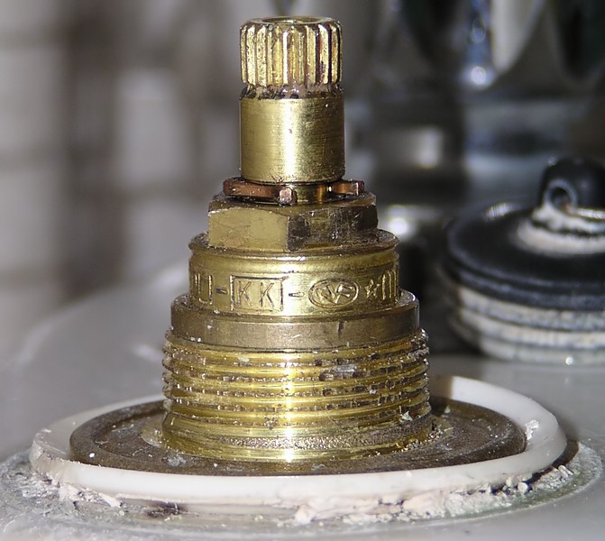

Putroppo il terzo non riesco a smontarlo, quindi le chiedo un consiglio per evitare di fare danni. Si tratta del rubinetto del bidet di cui allego foto sotto. Quando cerco di svitare in senso antiorario il punto 1 il rubinetto non si svita e ruota anche la parte sottostante con il flessibile che si torce. Ho provato a tener fermo con una seconda chiave il punto 2 ma il risultato e' che si svita il flessibile mentre il rubinetto continua a rimanere in un blocco unico. Mi suggerirebbe una tecnica per smontarlo, un punto da tenere bloccato? Io vedo solo parti lisce e filettature, non riesco a trovare un punto da bloccare saldamente con una chiave. Allego anche una seconda foto con ingrandimento del rubinetto.
La ringrazio anticipatamente per l'aiuto.
Antonio
Messaggi: 9835
Caro Antonio, inanzitutto ti prego, diamoci del tu... :wink:
Volevo inanzitutto complimentarmi con te per le ottime foto che hai fatto. Non ho capito se l'altro rubinetto del bidet l'hai già smontato (e quindi sei certo di come questo vada smontato) oppure se questo è il primo.
In ogni caso, ruotando la parte sottostante probabilmente le guarnizioni di tenuta si saranno allentate e/o rovinate, quindi ti consiglio di smontare completamente il rubinetto dalla sede (c'è un dado sotto il bidet che lo tiene bloccato), ed una volta sfilato dalla sede bloccarlo delicatamente in una morsa (magari usando dei blocchetti di legno per tenere il pezzo senza correre il rischio di deformarlo), usare abbondante "olio penetrante" (lasciarlo agire per qualche ora, anche una notte) e poi provare nuovamente a smontarlo.
Dopo naturalmente dovrai pulire bene la sede e sostituire le due guarnizioni del rubinetto (quelle di tenuta tra il rubinetto e la superficie del bidet) con due nuove.
Ti prego di farmi sapere se sei riuscito a risolvere il problema, altrimenti posso darti qualche altro consiglio più "caldo" per smontare un pezzo "ostinato".
