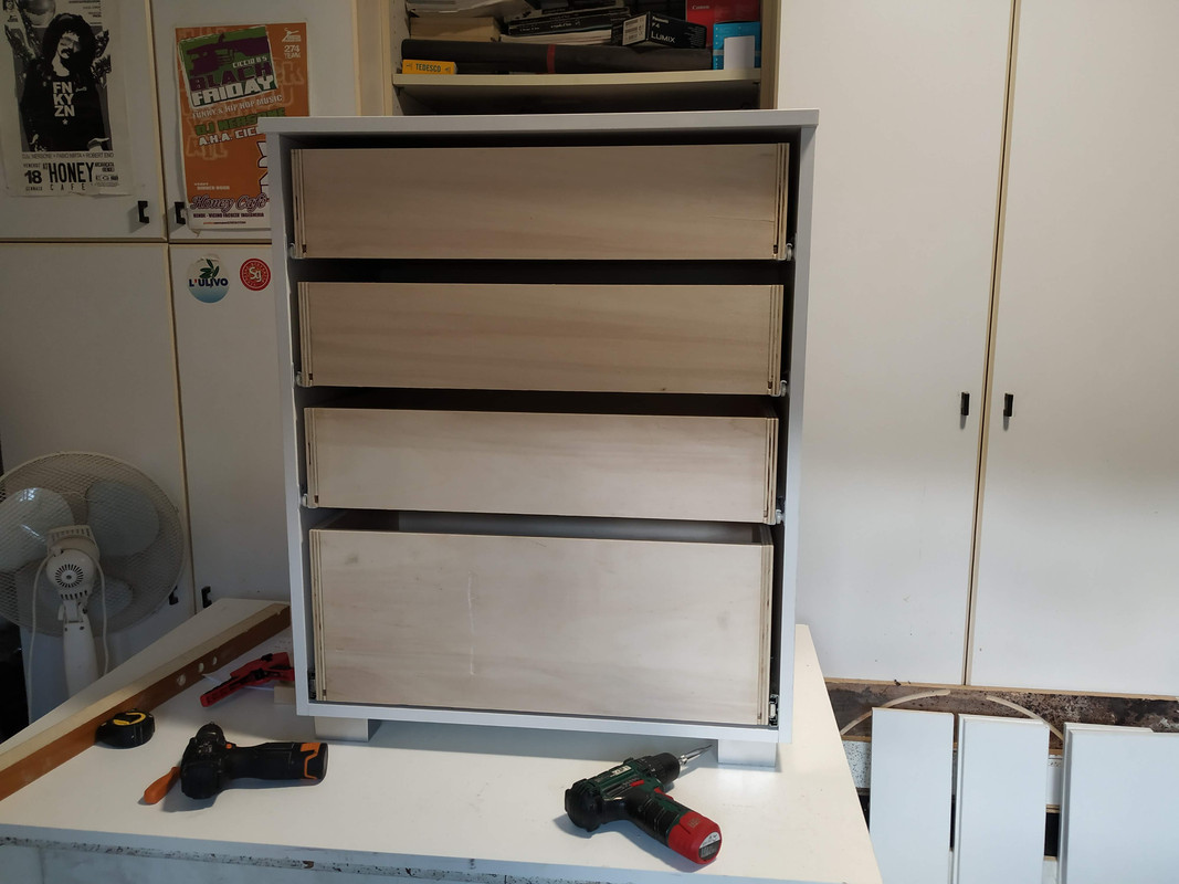

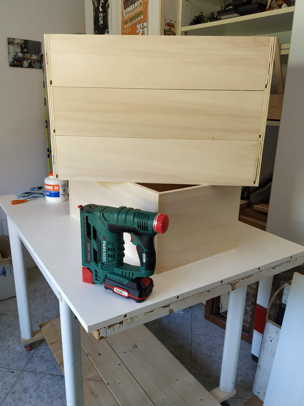

La guida del cassettone è diversa a causa del maggior peso
i cassetti sono stati incollati ed inchiodati con chiodi da 32 mm

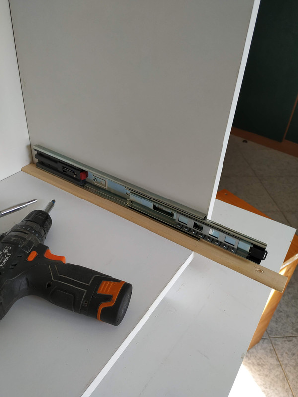

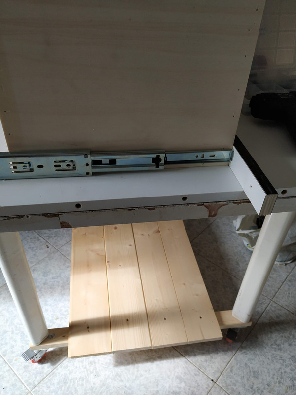

[quote="mariobrossh"]

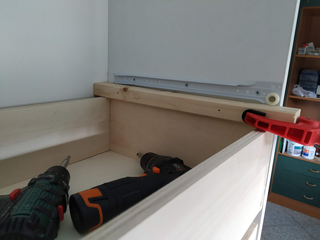

Grandioso mario. Solo una domanda: ma le guide con quell'appoggio non vengono inclinate verso il basso? :roll:
Messaggi: 17552
Re: Semplice cassettiera in truciolare
apparentemente si perché hanno il tratto finale leggermente inclinato
per far aderire il cassetto quando viene chiuso
mariobrossh ha scritto:apparentemente si perché hanno il tratto finale leggermente inclinato
Quindi, dici che la parte in piano della guida sembra inclinata in basso ma è solo un effetto ottico, giusto?
Messaggi: 17552
esatto Giovanni ma sappi che non sono tutte uguali ;)

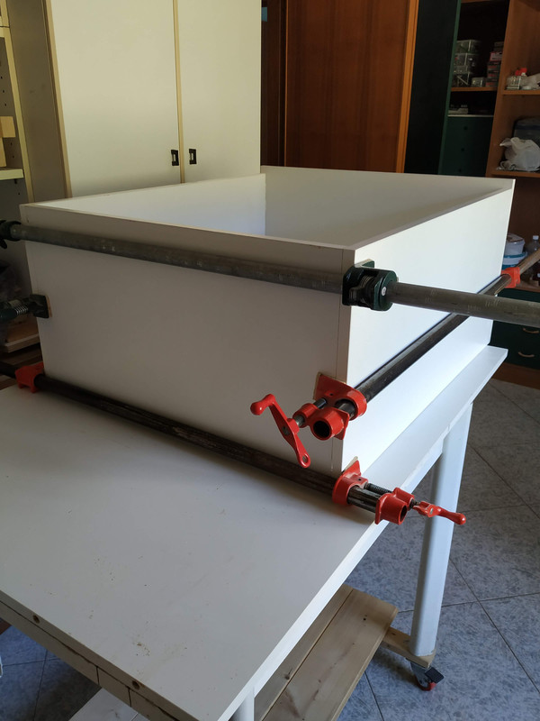

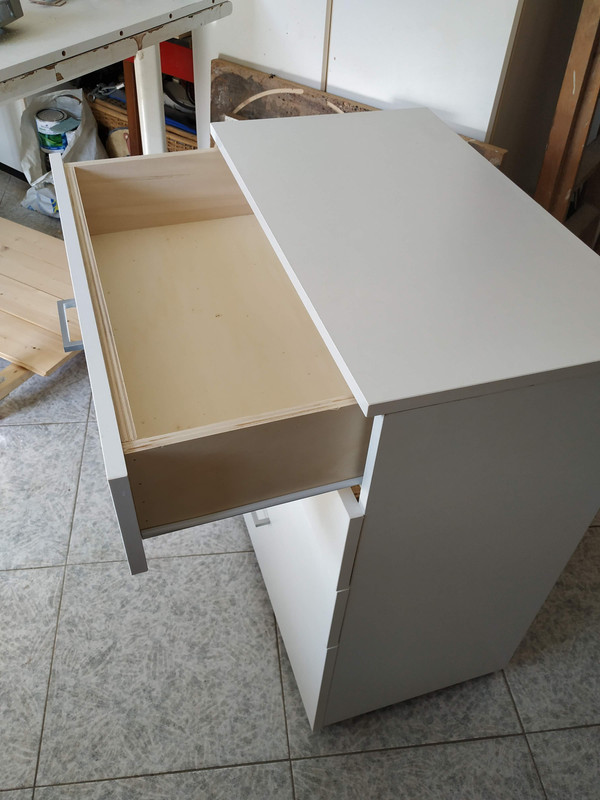

e ti credo....se non vedo male i cassetti sono in multistrato di betulla da 15mm?!?!?! solo quelli fanno macigno hihihihihihi
Scusa mario cos è quella cosa grigia che si vede stretto ad un angolo del retro del mobile???
Messaggi: 17552
plcet ha scritto: e ti credo....se non vedo male i cassetti sono in multistrato di betulla da 15mm?!?!?! solo quelli fanno macigno hihihihihihi
no plcet i cassetti sono in multistrato di pioppo e tutti insieme non pesano quanto
il cassone di truciolare che assieme ai frontalini dei cassetti costituisce la maggior
parte del peso :(
quella cosa grigia che si vede nella quinta foto è un piedino di plastica
