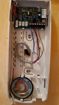

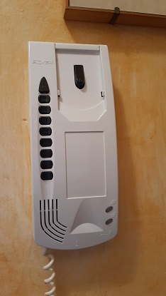

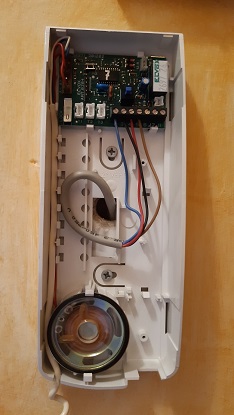

Abito in un condominio, in casa ho un vecchio citofono Elvox , il suono è un gracidio il cui volume non è regolabile, vorrei aumentare il volume aggiungendo qualcosa anche cambiando il mio citofono.
Chiedo anche se un campanello wireless è compatibile col citofono.
Nel caso fosse compatibile ho pensato che potrei togliere la piccola pila al campanello wireless , tenere schiacciato tramite colla o simile il campanello come se uno stesse suonando con il dito, collegarlo al piccolo altoparlante del citofono, mettere la parte ricevente del campanello wireless lontano dove mi serve, nella mia ipotesi o meglio nella mia speranza quando suonano il citofono è come si schiacciasse il campanello e il suono si dovrebbe trasmettere anche alla parte ricevente del campanello che è nella stanza dove sono e posso sentirlo bene.
Allego foto del citofono.
Se può essere utile ho anche la fibra e Alexa collegata 24 ore su 24.
Grazie e buona giornata

non mi sembra così vecchio quel citofono, hai già controllato se sulla scheda
c'è un trimmer per regolare il volume ?
altrimenti prova a cambiare solo l'altoparlante
Re: citofono vecchio come ripetere il suono nelle stanze
No , ho ricontrollato ma non ho trovato nulla di regolabile sulla scheda.
Però almeno momentaneamente ho risolto, mi sono ricordato che qualche anno fa avevo resuscitato un vecchio citofono della suocera innaffiandolo di disossidante WD 40, l'avevo lasciato smontato ad asciugare per parecchi giorni e ha ripreso a funzionare benissimo.
Ora ho staccato i fili dai contatti e uno per uno ho passato il disossidante con il cotton fioc, non potevo innaffiarlo, avrei sporcato il muro e in ogni caso non potevo tenerlo staccato per giorni, ora il suono si sente anche dalle stanze.
