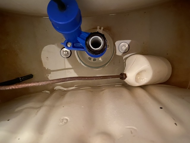

Buongiorno,
Sullo scarico de water ho spesso un piccola perdita.
Forse il meccanismo non è il migliore.Posso risolvere o devo sostituire il meccanismo con altro più affidabile?
Grazie per l’attenzione
Re: Scarico water difettoso
Forse se dai maggiori informazioni è meglio: marca della cassetta, tipo di comando risciacquo, foto completa della cassetta, se il galleggiante funziona bene e l'acqua non arriva al troppopieno, quanti anni ha la cassetta e se la guarnizione di fondo è ancora integra.

Ti ringrazio giovanni, purtroppo non so dove trovare o vedere le informazioni che chiedi. Praticamente premo il pulsante in alto alla cassetta e, molto spesso, a cassetta Piena perde acqua. Ci ho messo mano, ho mosso una specie di stantuffo,ora non perde ma non credo durerà molto.
Credo che metterò un rubinetto prima dell’entrata dell’acqua nella cassetta
se perde subito dopo aver scaricato è colpa della guarnizione in fondo
alla cassetta che fa da tappo, se perde con la cassetta piena d'acqua,
quindi l'acqua esce dal tubo nero al centro (troppo pieno) allora è
colpa del galleggiante ;)
gfr ha scritto:Praticamente premo il pulsante in alto alla cassetta e, molto spesso, a cassetta Piena perde acqua.
Il fatto che ti perda a cassetta piena è sicuramente indice che perde dal troppo pieno... e quindi il galleggiante o chiude tardi o ha la guarnizione rovinata. Può essere che se la cassetta è vecchia, la guarnizione del galleggiante si sia schiacciata e perciò chiuda in ritardo. Quindi, in tal caso, basta regolare il galleggiante per far stare la palla più in basso. Se il galleggiante ha una regolazione agisci da li, se invece la palla è fissa allora basta che tu pieghi un po l'asta verso il basso. Comunque, posta una foto dell'interno della cassetta piena così si vede anche noi dal vivo qual'è la situazione reale.
Riguardo al rubinetto a monte, è certamente una buona idea e mi pare incredibile che chi l'ha istallata non ce l'abbia messo. : WohoW :
