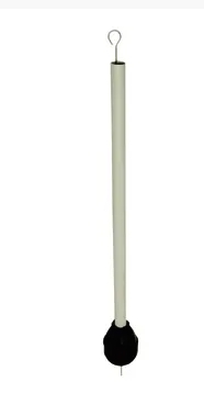

Messaggi: 6582
Re: Problema cassetta incasso FaipMilani
Se si abbassa presto in chiusura si vede che l'occhiello che dovrebbe stare come terminale al filo di ferro rigido , non è della misura giusta , (troppo lungo il ferro ) per cui quando azioni il pulsante il tampone si alza poco e torna subito in chiusura ,
Devi fare una regolazione all'occhiello in modo che il pulsante esterno abbia un gioco massimo di un paio di mm oltre il quale pigiando deve già alzare il tampone dalla sede di chiusura .
Lo si vede perchè comincia a gocciolare in tazza .

Screenshot_20200918-220520_Samsung Internet.jpg (5.44 KiB) Visto 1133 volte
