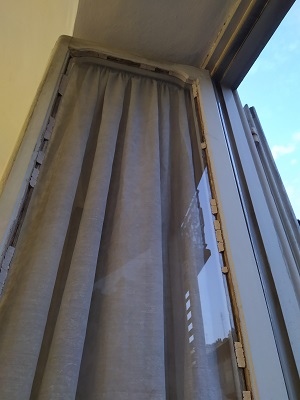

Buongiorno.
Il mastice per vetri (delle mie finestre con telaio in legno verniciato) si è in buona parte staccato.
Vorrei sostituire tale mastice per vetri con un adesivo poliuretanico in particolare Sikaflex 11 FC+.
Va bene o rischio di combinare guai ?
Cordiali saluti

Se metti una foto è meglio. Comunque, se usi la colla poliuretanica poi i vetri non li stacchi più. Questa del mastice per vetro è la prima volta che la sento... per sigillare ho visto usare sempre e solo il silicone. A parte, naturalmente, i tempi in cui veniva usato lo stucco da vetri. :o

Pensavo appunto di mettere (invece di un filo di silicone ma nella stessa posizione
e nella stessa posizione dell'attuale stucco/mastice per vetri, come si vede nella foto)
appena un filo del citato adesivo poliuretanico

meglio il silicone così ti sigilla pure dall'acqua e si rimuove più facilemente
