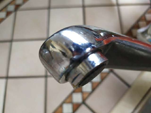

Buongiorno a tutti. Da qualche giorno noto che la pressione dell'acqua in cucina è bassissima cosa che non accade in bagno dove è regolare. Come posso ovviare al problema?

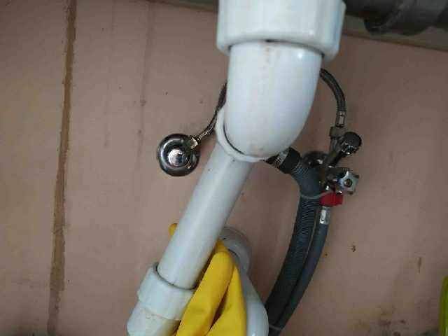

Questi sono i regolatori sotto il lavandino

Eventualmente si potrebbe svitare la parte finale e pulire il filtro o su questo tipo di lavandino non si può? Grazie
Messaggi: 17922
Re: Poca pressione lavandino cucina
certo che si può svitare quel filtrino, basta una pinza

Grazie. Per pulire il filtrino che prodotto specifico acquistare? Grazie
livio@
Messaggi: 2143
Messaggio da livio@ »
una volta svitato togliere le impurità e magari lasciarlo immerso in aceto per tutta una notte, rimontandolo al mattino
Anche tenere un aeratore di riserva da montare subito mentre l'altro è a bagno nell'aceto, non sarebbe una cattiva idea.
Se poi risulta che l'aeratore è pieno di detriti (oltre al calcare) , non sarebbe male valutare anche l'ipotesi di istallare i rubinettini a monte con il filtro... che non mi sembra di vedere nella foto. : Wink :

È davvero conviente comprare un regolatore d'acqua da mettere sotto il filtrino? Grazie
Ultima modifica di Petrovic1990 il mar 10 nov 2020 9:32 pm, modificato 1 volta in totale.

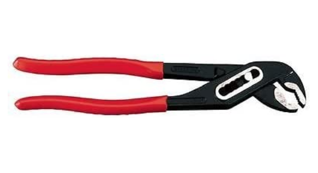

Prendi un pappagallo come questo e vedrai come viene bene.

Grazie mille ho risolto! Ho messo il filtrino nell'aceto ora attendo domani mattina. Vorrei inoltre chiedervi quanto si risparmia effettivamente usando un regolatore d'acqua.. grazie
