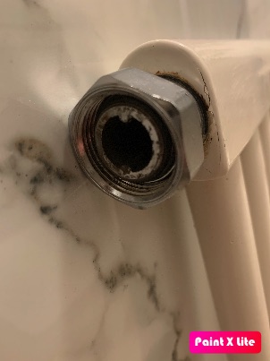

Ciao a tutti,
qualcuno ha idea di come si smonta questo raccordo? Dentro c'è questa strana testa rotonda con due piccole sporgenze... c'è forse una chiave dedicata?
Saluti.

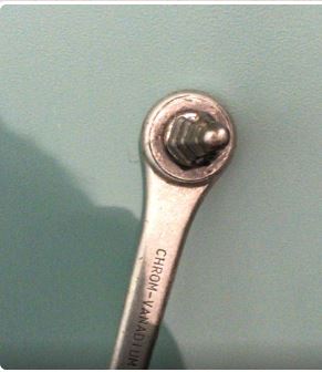

Per svitarli ho usatto un pezzo di piatto di ferro modellato oppertunamente con la lima
E' un raccordo maschio da 1/2" filetto destro

C'è una chiave apposta!
