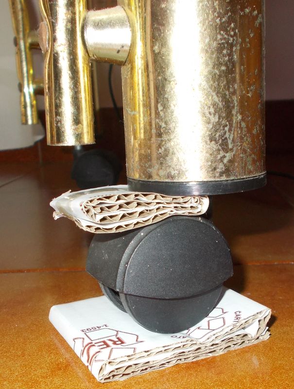

In un mobiletto che usiamo per mettere la tv, una delle 4 ruote è lasca perchè si è spanata la sede filettata interna dove si avvita lo stelo della rotella, e fa sì che il mobiletto resti inclinato. Per rimediare ho messo del cartone
ma vorrei approntare una sistemazione definitiva, che permetta almeno di spostare il mobiletto agevolmente. Che suggerite di fare che sia di costo di riparazione minimo?

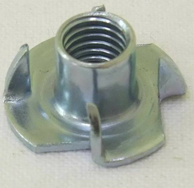

toglierlo, altrimenti vedi se riesci a fonderci uno di questi dadi a ragno
dove poi andrai ad avvitarci il perno della ruota

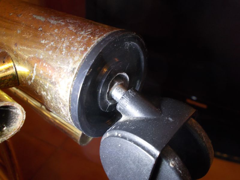

@plcet non capisco cosa intendi per "borchia", comunque posto un'ulteriore foto dove si vede meglio la spanatura della sede

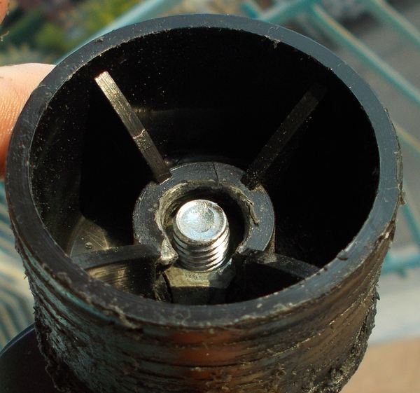

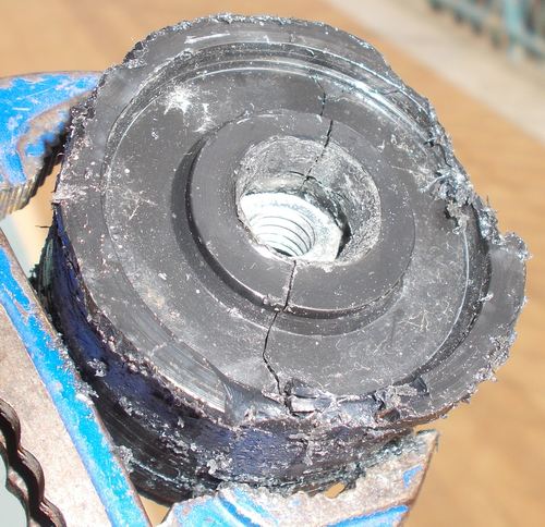

Avevo provato col cacciavite ma la plastica era talmente cristallizzata che, benchè dessi colpetti col martello, il bordo si è comunque sbriciolato! Sono riuscito comunque a tirar fuori il tappo di plastica con la chiave a pappagallo però mi sono accorto d'averlo piuttosto rovinato
mobile tv letto ruota DSCN4132_2.JPG (52.74 KiB) Visto 2414 volte
mobile tv letto ruota DSCN4130_2.JPG (65.76 KiB) Visto 2414 volte
Guardando la parte interna si capisce che non si può mettere una rondellona, a meno di spaccare tutte le piccole parti interne di plastica ma non credo ne valga la pena, inoltre in esterno si nota che ho procurato una frattura al tappo... sono proprio un disastro!
Mi sa che l'unica resta il blocchetto di legno anche se esteticamente farà pietà e ci saranno solo 3 rotelle su 4 a muovere il tavolino, a meno che non abbiate altri suggerimenti.

se riesci a farti il tappo di legno con una fresa a tazza puoi bloccare il perno
della ruota con quel dado a ragno che ho postato prima ;)

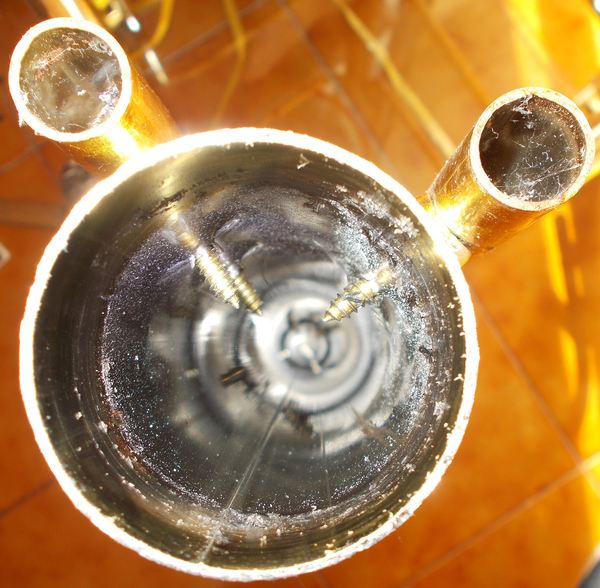

Questo è l'interno della gamba
mobile tv letto ruota DSCN4134_3.JPG (69.92 KiB) Visto 2391 volte
Considerata la presenza di quelle viti, mi è venuta un'idea ancora più semplice, cioè di prendere un pezzetto di legno di sezione quadrata e lunghezza adeguata, praticare un foro diametralmente opposto ad uno dei 2 fori più vicini in foto (non importa quale dei 2), ed usare una vite passante con bullone per fissare il pezzetto di legno, dopo averlo forato a sua volta. Creato questo pseudo-tappo (anche se quadrato), sotto potrò mettere la ruota usando una boccola filettata simile a quella postata da mariobrossh, solo che la mia si fissa al legno non con gli uncini ma con 3 viti, che è meglio :)
