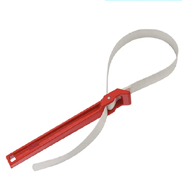

Non ho visto il fusto, ma se è come i miei penso che non abbia l'appiglio per farlo. Il tappo sporge di pochissimo ed ha il bordo arrotondato.mariobrossh ha scritto:ci vorrebbe una di queste anche autocostruita
