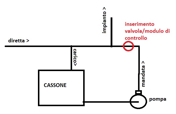

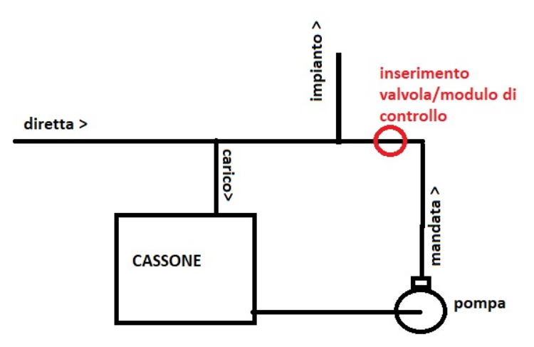

Per prima cosa vi ringrazio della risposta, questo forum è una gran cosa e le persone che lo frequentano direi una gran risorsa.
Vengo poi al punto della domanda fatta: capisco dalle risposte che non mi sono spiegato bene ma quanto risposto comunque mi fa riflettere.
La pompa in effetti non parte quando la diretta sta caricando il cassone (anche perché così si istaurerebbe un circolo vizioso inutile) ma soltanto se richiedo acqua dai rubinetti della casa.
In pratica, sia se il cassone è in fase di ricarica, sia che non lo sia (perché già riempito), se apro un qualsiasi rubinetto dell'impianto, mi parte la pompa.
A questo punto la domanda sorge spontanea: ma per quale motivo se la pressione della diretta è sufficiente per caricare il cassone senza far partire la pompa, invece non è sufficiente per alimentare un rubinetto???
qui sotto inserisco uno schema di principio dell'impianto. Voi dite che modificando la minima del press risolvo? come faccio a capire se il mio press è regolabile? e poi purtroppo non ho un manometro connesso al press.
Giusto per chiarire, il press ce lho installato direttamente sopra la pompa a circa 20 cm, il tubo della diretta arriva dall'alto (circa 2metri), l'ingresso del cassone è leggermente più in basso ma comunque più in alto rispetto al press. Invece il tubo principale dell'impianto risale a circa 2 metri e poi si dirama tra i vari rubinetti (il rubinetto più basso ce l'ho più o meno alla stessa altezza del press, il tubo gli riscende da una diramazione... anche se apro questo rubinetto la pompa parte)

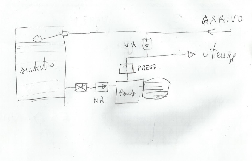

Scusa, ho visto ora che non c'è il manometro. Per quello che costa sarebbe la prima cosa che farei... tanto il press. ha già predisposto l'attacco da 1/4" per il manometro.
In motivo per cui il press. non sente la pressione dell'acqua diretta, potrebbe essere una valvola di non ritorno messa erroneamente nel punto sbagliato, oppure semplicemente messa al contrario. Quindi se metti il manometro scommetto che ti segnerà zero, perché non riceve la pressione dell'acqua diretta. Praticamente fra l'arrivo della diretta e l'uscita della pompa ci deve essere un valvola di non ritorno che impedisce alla pompa di far ritornare acqua nel serbatoio, ma che nello stesso tempo agisce sulla Press.e va alle utenze. Da qualche parte so di avere uno schema che avevo fatto tempo fa per un problema simile... se lo ritrovo te lo posto.fabioe ha scritto: In pratica, sia se il cassone è in fase di ricarica, sia che non lo sia (perché già riempito), se apro un qualsiasi rubinetto dell'impianto, mi parte la pompa.

Re: deviazione mandata acqua diretta o autoclave
Ecco uno schizzo di principio di come, secondo me, dovrebbe essere fatto il bypass per usare l'acqua diretta e non far attaccare il press control.
Dove ho scritto NR sono le due valvole di non ritorno. Quella in basso a monte del press serve per non far tornare indietro l'acqua nel serbatoio e quindi tenere in pressione l'impianto... mentre quella in alto serve a non far tornare l'acqua della pompa al galleggiante del serbatoio e nello stesso tempo impedire che l'acqua del serbatoio possa dornare indietro nelle condutture comunali. Come si può vedere dallo schizzo, praticamente l'acqua del serbatoio ha uno sola strada: quella delle utenze.
La sequenza dovrebbe essere questa: quando c'è pressione della diretta, questa va sia al serbatoio che alle utenze e quindi al press.
Quindi il press è soggetto alla pressione dell'acquadotto meno la caduta di pressione dovuta al carico del serbatoio. E di regola la pompa non deve partire... sempre ammesso (come già detto) che la pressione sul press sia superiore alla minima di ripartenza. Quando, invece, manca l'acqua diretta la pressione sul press si azzera e parte la pompa: gira circa 15 secondi e poi, se non ci sono prelievi, si spegne. E così via.
Grazie 1000 Giovanni, lo schema che hai messo è molto logico e a questo punto credo ci sia un difetto realizzativo nel mio di impianto visto che non credo ci siano le valvole NR ... Controllo meglio di sicuro quella tra cassone e tiraggio pompa non c'è!!!
Per il manometro, in occasione di un lavoro già pianificato per collegare la termostufa, lo installerò di sicuro ed in caso installerò anche le valvole.
Grazie ancora per questi consigli che mi state dando!
