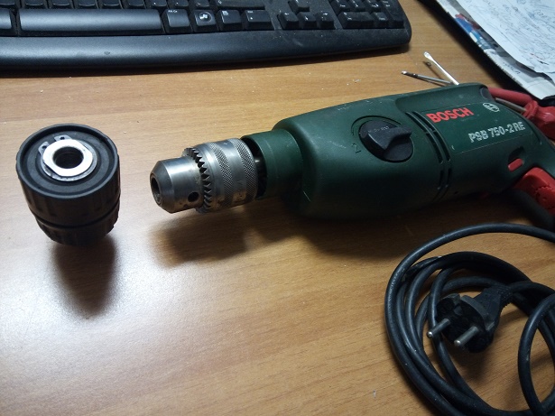

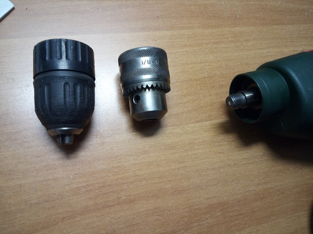

Ero sicuro di avere un bosch nella mia collezione di trapani, :mrgreen:
è con buona probabilità il nonno del tuo
ho rimosso il mandrino con la chave a brugola il sinistro della foto
ho provato un vecchio mandrino a cremagliera 1/2x20 anche il mio trapano non ha il foro per la vite al
centro del mandrino
centro del mandrino
