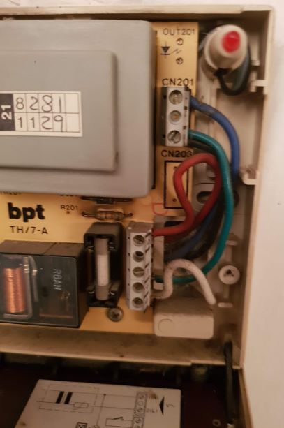

Vi allego la foto del TH/7 e da come capisco, dovrei utilizzare il filo bianco (da collegare al morsetto di NA) e rosso (da collegare al morsetto di C) mentre quello blu e nero li devo abbandonare.
Chiedo se qualcuno, gentilmente mi può confermare o meno?

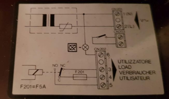

Vedo dalla foto che sul coperchio c'è lo schema di montaggio, se lo fotografi possiamo aiutarti meglio.

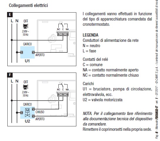

Allego i 2 schemi
Schema TH124 (new)
Schema TH124 (new)
TH124 SCHEMA.jpg (69.68 KiB) Visto 5519 volte
schema TH7 (old)
schema TH7 (old)
20201208_170757 (3).jpg (24.24 KiB) Visto 5519 volte
