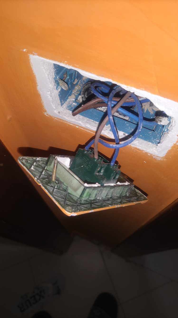

L'interruttore che vorrei sostituire è questo:
Questo è l'interruttore che vorrei sostituire col sonoff mini

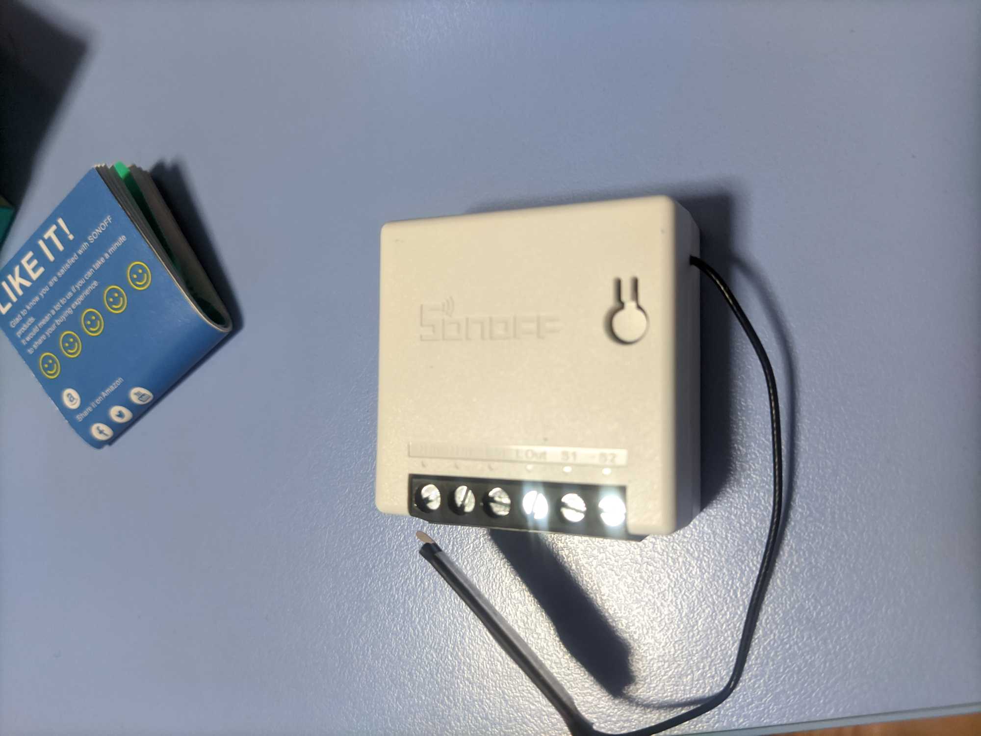

Il sonoff mini è questo:
Sonoff mini
Sonoff mini
Il sonoff ha come ingressi 2 Nin Lin Lout S1 S2
Io penso che questo sonoff possa sostituire l'interruttore passado al massimo un filo di fase per alimentarlo e poi sfruttare i fili esistenti.

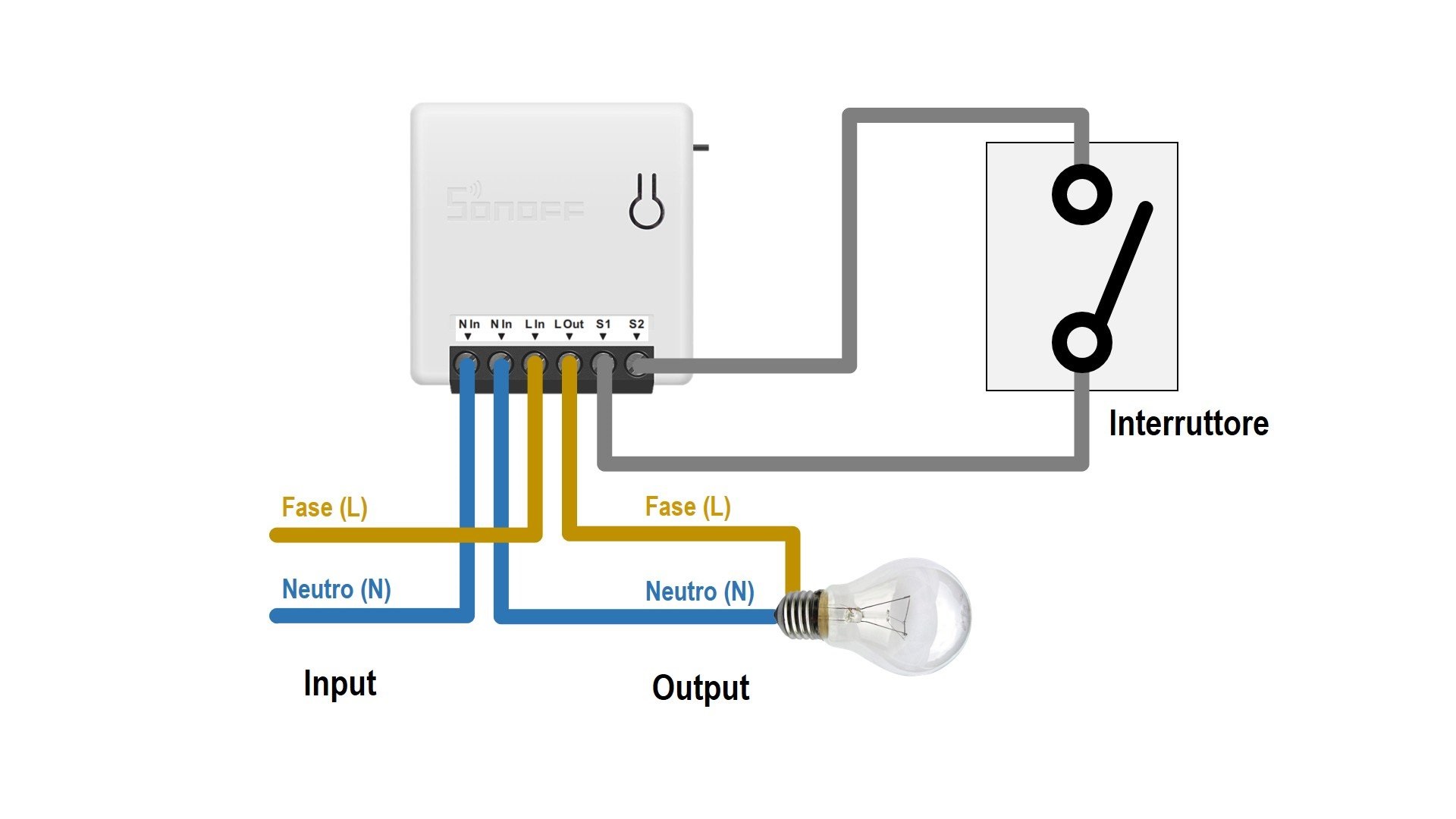

Re: Posso sostituire uno dei deviatori di comando della luce con un Sonoff mini?
più chiaro di così
con questa configurazione non c'è bisogno di eliminare niente
e tutto continua a funzionare come al solito

Si avevo visto questo schema il problema è che non riesco a trovare il punto di connessione dei due interruttori e quindi i cavi che vanno poi alla luce....quindi volevo sapere se potevo semplicemente sostituire l'interruttore dalla scatola dell'interruttore.
puffofachiro ha scritto:Si avevo visto questo schema il problema è che non riesco a trovare il punto di connessione dei due interruttori e quindi i cavi che vanno poi alla luce....quindi volevo sapere se potevo semplicemente sostituire l'interruttore dalla scatola dell'interruttore.
Così come stanno le cose la risposta è no.
Dovresti comunque capire qual'è il filo di fase che va alla lampada (è il centrale di uno solo dei due deviatori) e passare comunque due fili fase+neutro che alimentano il sonoff; ciò significa che devi arrivare alla scatola di derivazione da dove sono stati fatti tutti i collegamenti, ma a quel punto puoi configurare il sonoff come da schema che ti ha postato Mario.

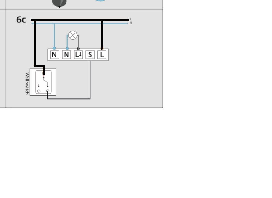

in alternativa potresti eliminare uno dei due deviatori ed utilizzare
l'altro come interruttore seguendo questo schema

Ma quindi sostituire semplicemente il deviatore con il sonoff non si riesce....portando solo la fase per alimentarlo? Io pensavo che il sonoff potesse fare lui stesso da deviatore.
Messaggi: 17917
se segui attentamente lo schema sopra fa proprio quello che chiedi tu,
devi solo individuare a quale dei due deviatori è collegata la lampadina
