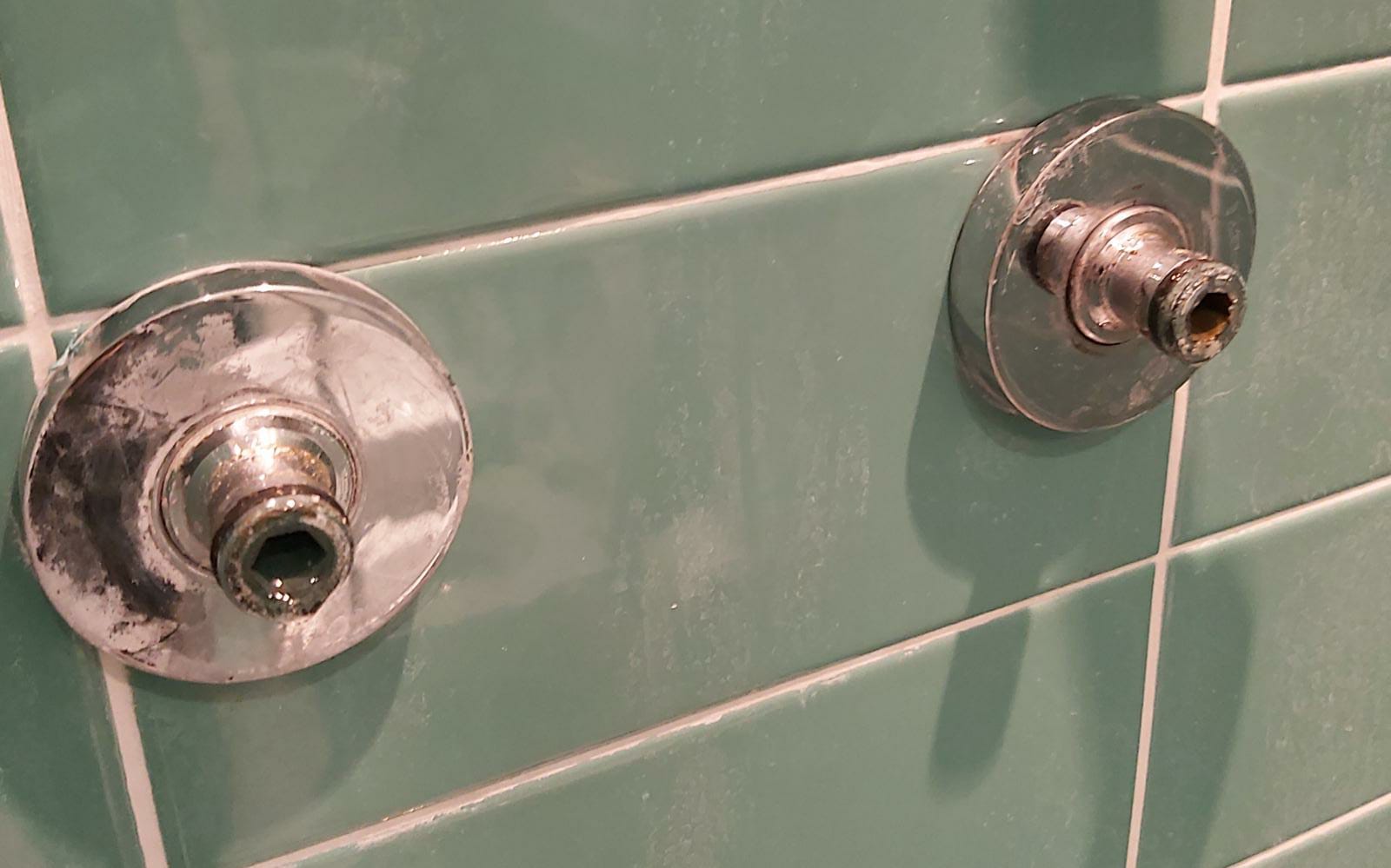

Buonasera,
sono nuovo e mi sono iscritto per un consulto. Il miscelatore esterno della doccia è andato e ho provveduto a smontarlo per sostituirlo. Il problema è che ho avuto la sorpresa di trovare a parete degli innesti mai visti, senza filettatura, tipo quelli a innesto rapido dei tubi di giardinaggio. Ovviamente non trovo un miscelatore compatibile ne degli eccentrici per fare un qualche tipo di raccordo. Qualcuno mi può aiutare? come si chiamano? cosa devo cercare?
Grazie,
Fabio.

eccolo, spero di aver inserito correttamente.

Non sono un idraulico, ma secondo me con una brugola li sviti e trovi le classiche filettature.

no, niente brucola. con la brucola si mette il miscelatore.

Eppure quegli esagoni interni servono proprio per svitare quegli attacchi rapidi. Non hai provato ancora a svitarli?

provato, non girano. domani ci combatto ancora un po e vediamo. grazie

Inonda l'esterno e il foro con del wd 40 e poi usa un pezzetto di tubo per aumentare il braccio di leva della chiave. Di quanto è la chiave a brugola?

ci sono riuscito, ho dovuto prendere una brucola più lunga per avere più leva. grazie a tutti.
