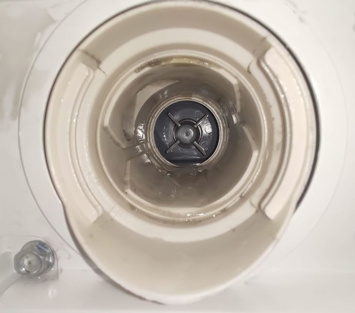

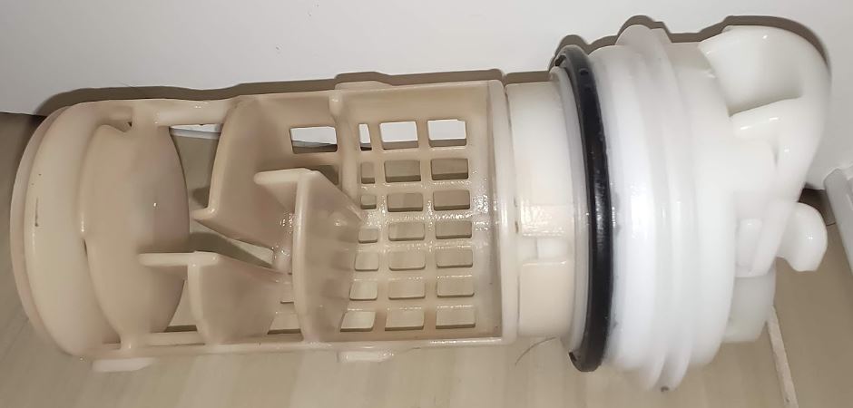

Ho smontato di nuovo il filtro, ma questa volta era assolutamente libero da qualsiasi corpo estraneo e nel complesso pulito (niente pelucchi etc).

Con una lavatrice Samsung ho avuto lo stesso problema; alla fine non era il filtro ma la girante della pompa di scarico che era rimastra incastrata da un ferretto di un reggiseno. Dopo aver tolto il filtro dai un'occhiata all'interno e vedi se sul fondo c'è incastrato qualcosa.
Ho tolto il filtro ma non ho trovato nulla all'interno.
Ho anche verificato che ruotasse regolarmente il girante in fondo e, pur con qualche scatto, non è bloccato.

Che la girante vada a scatti è normale per il tipo di motore che utilizza.
Prova invece se riesci a sentire se la girante si può spostare di lato, in questo caso si potrebbe trattare dei cuscinetti presenti sull'albero della pompa che si sono consumati.
