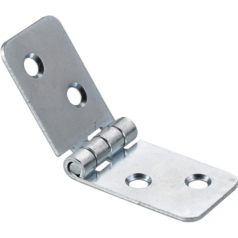

di metterci una semplice cerniera come questa con 4 viti o 4 rivetti

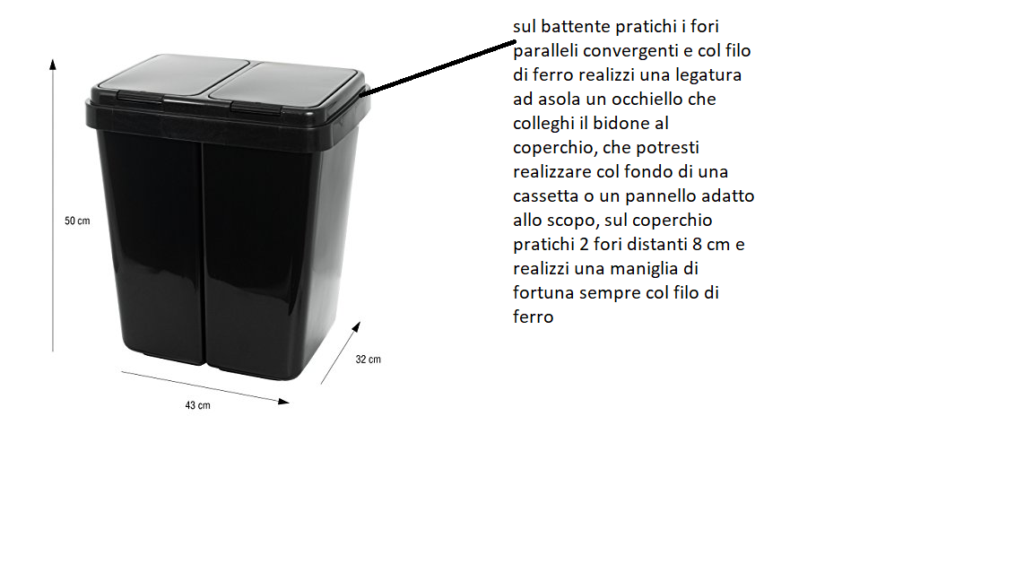

scusami visto che il bidone ha una funzione e non deve essere esteticamente gradevole, invece di spendere soldi, scusami se mi impiccio, potresti creare il coperchio con materiali di recupero, invece di installare una cerniera metallica e delle viti che dovresti comprare anche per pochi euro all'emporio cinese, perchè non fai come mecgiver. come cardini realizzi una legatura metallica con del fil di ferro fai tipo i quaderni ad anelli aperura a libro, visto che è plastica sul battente del coperchio potresti realizzare i fori con un cacciavite o un ferro caldo. magari potresti riciclare una cassetta della frutta il fondo o un materiale pov ero a costo 0 ma funzionale, scusami se mi sono impicciato è ho proposto questa soluzione stile favelas.
[imghttps://i.ebayimg.com/images/g/~9IAAOSw2jJc5R6P/s-l1600.jpg[/img]
bidone da riparare
bidone da riparare
bidone da riparare.png (114.78 KiB) Visto 1312 volte
