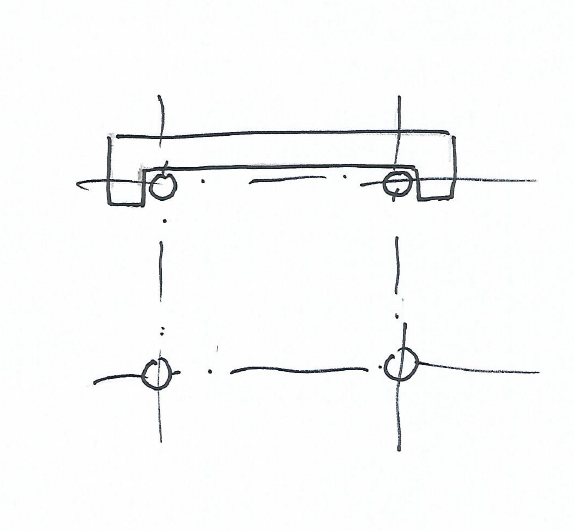

Re: Lavatrice che cammina
Visto che la lavatrice si sposterà in avanti, un sistema per fermarla potrebbe essere quello di posizionare davanti ai piedini anteriori una stecca di legno trattata e fissata al pavimento con del silicone.
Ecco uno schizzo di principio:
Se davanti da noia si può sempre mettere sui piedini posteriori; però davanti è più facile l'applicazione. Per il dubbio che il silicone non regga, io non credo che ci siano problemi: il silicone è un sigillante, ma diventa anche un collante qualora la superficie di contatto sia sufficientemente estesa. : Wink :
