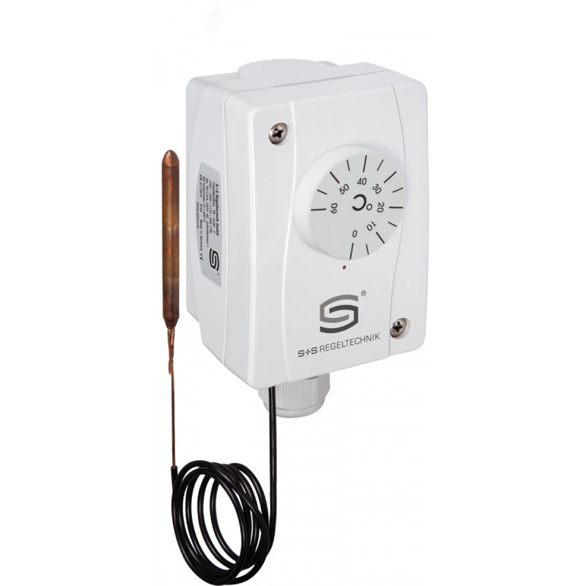

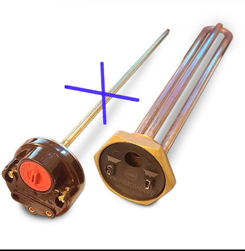

Eccomi qua di nuovo, spero di essere di aiuto
Quello postato è la normale dotazione di uno scaldabagno di 80lt , resistenza di1200watt e relativo termostato
Esistono anche resistenze di potenza maggiore, es. 1500 watt x scaldabagni rapidi da 12lt, e 2000 watt per boliler da 300/500lt
Per fare un “arrangiamento” si potrebbe acquistare un termostato come questo, e inserire il bulbo nella guaina della resistenza
I fili della corrente con terminale a fastom maschio nei contatti della resistenza dove prima era inserito il termostato
