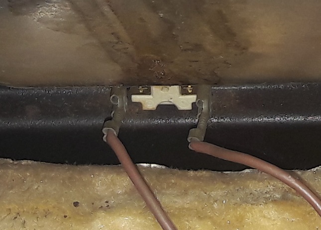

Re: Resistenza forno grill Indesit K645 GS cambiata ma continua a non funzionare
Controlla questo:
è collegato in serie alla resistenza, potrebbe essere un termostato di sicurezza, controlla se c'è continuità
ai capi dei faston ( a forno non alimentato)

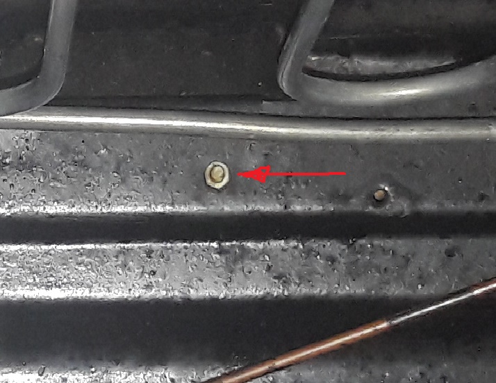

Più a sinistra nella tua foto si vede il capillare del termostato di regolazione temperatura che si
inserisce nella cavità del forno (visibile internamente sulla destra della prima foto da te postata)

rokko ha scritto:Controlla questo:

ah ok quindi quel coso tipo stuzzicadente dentro il forno è un termostato? non lo sapevo... lui come lo calcolo?

Per provare il termostato (quello col capillare), devi provarlo
dall'interno del pannello frontale del forno, dove c'è la manopola di regolazione,
prima controlla quanto sopra, così eviti di smontare tutto

Ho fatto ora una prova e avendo avuto un risultato te lo scrivo prima di continuare a metterci le mani.
Ho messo il tester su V(ondina) ci ho attaccato i 2 faston del grill, l'ho acceso e risultato 0.
to tolto il faston marrone dal cosino bianco che mi avevi detto e l'ho attaccato al tester cambiandolo con l'altro insieme al blu di prima, metto la spina accendo il grill e mi risulta 235, quindi credo che questo sia il problema, giusto?

Ti sto dicendo di provare tutto senza corrente, in sicurezza
Togli la spina e controlla quel termostato come ti ho indicato nel post
precedente, non voglio che ti fai male.
Se non leggi quei valori, è interrotto, per togliere ogni dubbio,
sfila i due faston e collegali assiene, isolali ni qualche modo
che non tocchino da nessuna parte, inserisci la spina
e con estrema attenzione, prova.
Se funziona, procurati il ricambio nuovo
Il ricambio è questo:
LINK

Eventualmente per rimuovere il termostato, devi svitare questo dado

Scusami ma sinceramente non ho capito come poter fare per misurare la resistenza dello "stuzzicadente" dentro il forno, ho però collegato i 2 faston marroni insieme bypassando il cosino bianco, li ho testati e danno corrente continua.
lo "stuzzicadente" ha dietro un filo che finisce nella manopola anteriore come hai detto, però io ora non ho problemi con la cottura dei cibi, il forno rispetta tranquillamente i gradi inseriti
ad ogni modo ho tolto i 2 faston dal coso bianco, ho messo il tester su ohm, ho messo i puntali sulle 2 linguette e risultato è 0
direi che tutti gli indizi portano al coso bianco, giusto?

Mi sa che non ci capiamo,
prova ad unire assieme i faston che fanno capo aquel cosino bianco,(termostato) isolali,
e prova il forno.
Se funziona, lo devi sostituire, ti ho scritto il link del ricambio nel post precedente
