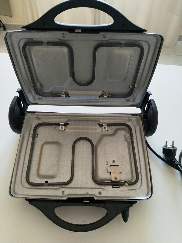

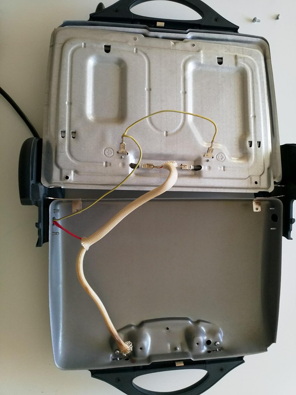

Ciao a tutti

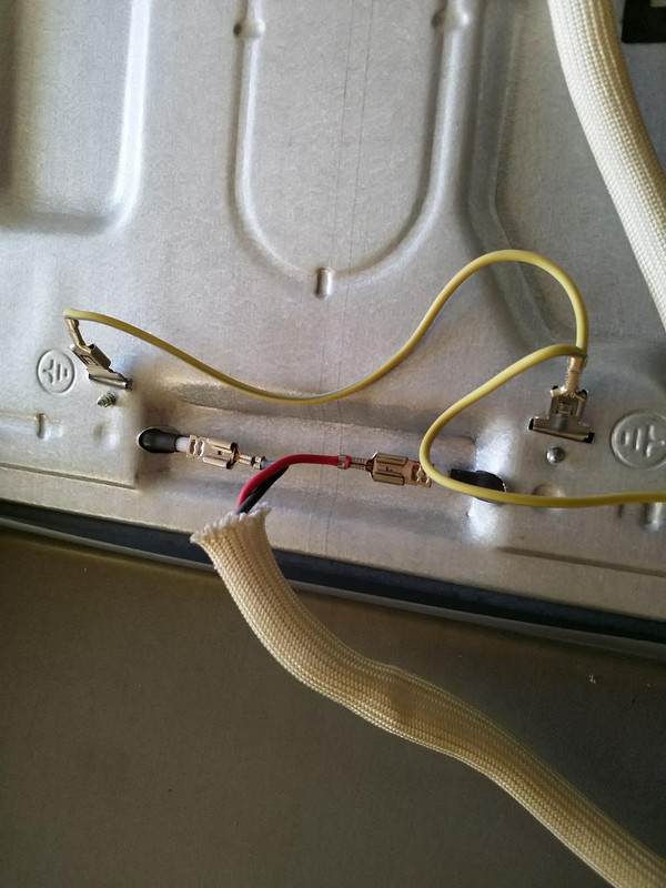

ho acquistato questa bistecchiera e appena la collego a qualunque presa fà cosi:inizia a scaldare per 2 minuti e poi stacca il magnetotermico differenziale.Da dentro (come vedere ion foto)sembra tutto apposto.Ho cambiato anche diverse prese ma fà la stessa cosa.Se fosse stata una delle due resistenze in corto,avrebbe staccato subito o sbaglio?perchè la spia di accensione rimane accesa per 2minuti,le piastre scaldano e poi stacca tutto :roll: che sarà?

a mio parere è con buone probabilità la resistenza.
Solitamente da freddo funzionano, dopo una decina di secondi,
vanno a massa e scatta il differenziale.
Puoi provare, quando scatta il differenziale, sfila la spina e prova
col tester tra i faston della resistenza e la massa, vedrai che c'è continuità.
Altra prova, con molta attenzione, sconnetti il conduttore di massa,
(senza toccare nulla) infila la spina e prova, se funziona, devi sostituire
la resistenza. (non farla funzionare senza terra, è pericoloso)
Se è nuova, fai valere la garanzia

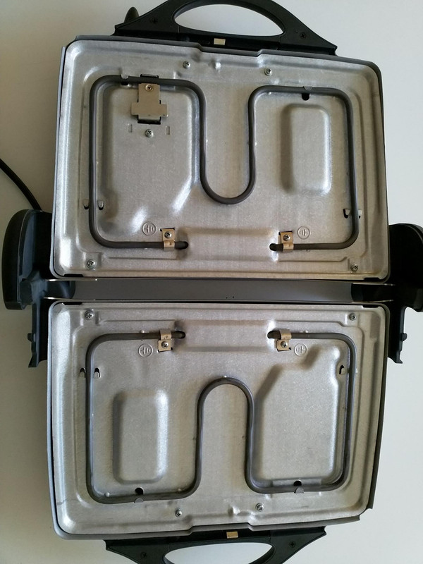

ho fatto sia la prova della continuità staccando la spina tra massa e faston resistenza,e purtroppo cè continuità.Ho staccato la massa ad entrambe le resistenze e la bistecchiera ha funzionato (dopo 20minuti l'ho staccata). :cry: il problema è che l'ho presa on line su un sito di annunci,da un venditore privato.Ora,due resistenze del genere,quanto potrebbero venire?15euro cadauna? :roll: :roll:

ragazzi,vorrei aggiornarvi:sono andato di diversi ricambisti di zona e uno mi ha consigliato di fare una cosa strana(almeno strana per me).Mi dice che è strano che la bistecchiera nuova faccia cosi e mi ha detto di fare questa prova(che ho fatto):ho attaccato la bistecchiera alla massima potenza(scollegando la massa)e facendola rimanere accesa per 6 ore senza la massa(lui diceva che quando non si usa una resistenza per molto tempo,si accumula una piccola quantità di umidità al suo interno che poi provoca appunto lo stacco,quindi riscaldandola per un pò di tempo,l'umidità dovrebbe scomparire e funzionare).Poi l'ho staccata e l'ho lasciata raffreddare.Il giorno dopo,ho riattaccato la massa e provato ad accenderla : Eeek : con mio massimo stupore,la bistecchiera ha funionato(attaccata con la massa per 1ora).Ho fatto diversi cibi in una settimana e vi posso garantire che funziona perfettamente(sempre con massa attaccata).Qualcuno di voi sapeva questo ''metodo'' e questo ''inconveniente'' che può succedere a resistenze che stanno ferme diverso tempo?
Messaggi: 9816
Re: Bistecchiera philips stacca magnetotermico
Stavo per consigliarti anche io di tenere la bistecchiera al massimo per diverse ore con la massa staccata. Se ora, a massa riattaccata, hai visto che il differenziale non stacca più e già l'hai usata per diverso tempo, probabilmente hai risolto. Diciamo che il metodo aveva il 50% di probabilità di successo... quindi, significa che questa volta sei stato fortunato. :)
