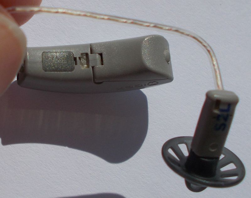

Ottima idea. Ne ho preso uno ma sorge un inconveniente, cioè i cappi-gommini fanno comunque scivolare il corpo centrale dell'apparecchio acustico, insomma si sfilano. Tanto per capirci megliosto parlando di questi
apparecchio acustico albafon DSCN4201_3.JPG (52.51 KiB) Visto 2646 volte
Come vincolare in modo più stabile gli apparecchi? Avevo banalmente pensato di usare una lenza, perchè è leggera e resistente, ma accetto consigli.
A proposito, ho rinvenuto nella scatola questo "optional"
apparecchio acustico albafon DSCN4060_2.JPG (53.55 KiB) Visto 2646 volte
Qualcuno sa a che serve? Magari può tornare utile per il topic della discussione.
Re: Supporto per apparecchio auricolare
L'idea della lenza da far passare dentro una della feritoie mi sembra ottima da provare. Oppure sempre un cordino per gli occhiali, ma fino abbastanza da entrare in una delle feritoie. Comunque, a vederlo così nella foto, anche quel tipo di cordino ci dovrebbe passare. : Wink :

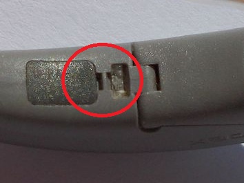

Scherzi a parte, volevo chiederti se quella piccola parete evidenziata in questa foto fosse forata
apparecchio acustico albafon DSCN4060_Dettaglio.JPG (23.34 KiB) Visto 2623 volte
Sembra proprio un attacco di quelli a cui va attaccato un cordino tipo quello evidenziato da Basianelli.

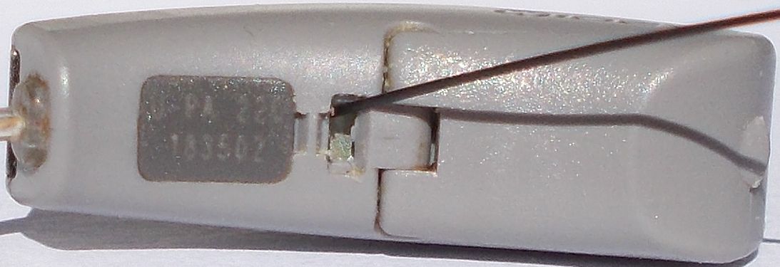

Anche a me sembrava fosse così però con l'ingrandimento della fotocamera si evince che non lo è. Avevo anche provato a rimuovere quel piccolo elemento in gomma che si vede a destra ma dà accesso all'interno del vano e non sbuca, quindi non può fungere da ancoraggio. In questa foto ho inserito una setola di pennello per farvi rendere meglio conto degli spazi in gioco.
apparecchio acustico albafon setolaDSCN4305_2.JPG (55.92 KiB) Visto 2619 volte

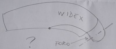

Ma certo, con la colla epossidica ci puoi fare benissimo un bioccolino della misura che serve a te e poi puoi decidere se aspettare a forarlo dopo che e è seccata oppure ci passi una punta di un ago prima che secchi del tutto. Comunque considera che anche dopo che è seccata non è che viene dura come l'acciaio... e ci sta che il foro ce lo fai benissimo anche dopo. Magari l'ago lo puoi sempre scaldare. Poi puoi sempre fare una simulazione di prova in un pezzetto di plastica con quella forma, tipo una penna biro, il suo tappo, un pezzo di cavo elettrico, etc. etc. Il procedimento è banale: mescoli per un minuto buono una piccola quantità di colla + catalizzatore e con uno stecchino da denti la spalmi sul pezzetto di prova dandogli la forma che preferisci. Visto che poi la devi bucare, una pallina di un paio di mm dovrebbe essere sufficiente. Però dopo che l'hai depositata la rastremi da due parti i modo tale che ti rimanga una base circolare ma due facce diritte con minore spessore. Un qualcosa del genere:
Auricolare con attacco lenza.jpg (46.38 KiB) Visto 2586 volte
La prova ti serve anche per vedere la resistenza a trazione della colla. Io penso che non ci siano problemi di sorta... però è sempre meglio essere sicuri.

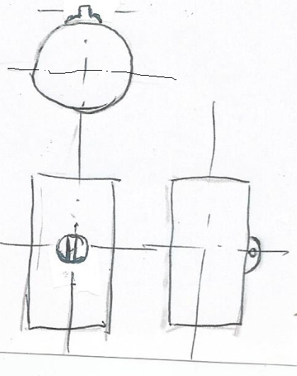

Poi volevo chiedere cosa ne pensi se, invece della "piazzola" forata che avevi suggerito di mettere sul "dorso", metto una "collinetta" forata sulla "coda", così che ci sia più materiale attorno al foro e dunque più resistenza alla trazione?
apparecchio acustico albafon DSCN4365_2.JPG (9.43 KiB) Visto 2523 volte
La prima indurisce il 5min. e non ha l'erogatore, le altre due induriscono in 1 minuto e hanno l'erogatore. Quelle con l'erogatore (due siringhe accoppiate) io l'ho sempre preferite all'altra. Difatti nelle prime, dopo l'uso, basta reinserire il tappo non reversibile e sei a posto; nell'altra, invece, può capitare di scambiargli i tappi... con tutte le conseguenze del caso.
Caso mai bisogna capire se la plastica dell'auricolare rientra in quelle che non si incollano. Per questo basta che tu provi: se non attacca lo vedi subito perché poi ti si stacca. Riguardo a fare la collinetta sulla coda, perché no?
