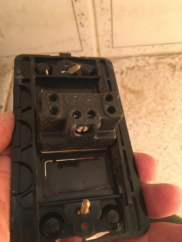

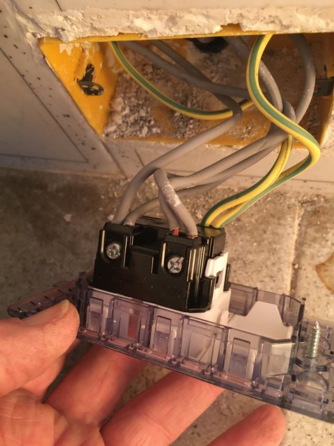

Nella presa nr 1 i figli della terra sono al centro, 2 fili insieme sotto e altri 2 sopra, cosi li ho trovati.Per la sostituzione nr 2 (siemens) non dovevo metterli cosi ? Grazie a chi risponde.Immagine

Di base i fili dovrebbero essere di tre colori diversi per non fare confusione
Il filo di terra giallo/verde
grigio o marrone la fase
Blu il neutro-
se smonti la presa vecchia e ti trovi 4 fili dello stesso colore rischi di fare corto sulla linea in ingresso nel momento in cui li ricolleghi
Se il tuo dubbio è sulla terra controlla il simbolo sul frutto in corrispondenza del morsetto o al limite con il tester
Re: In cosa ho sbagliato?
La terra ha il simbolo per cui non puoi aver sbagliato; diverso sono gli altri fili dello stesso colore. Però se la presa funziona e non è saltata la corrente significa che li hai riattaccati bene. Però prima di richiudere la presa ti conviene stabilire quali sono i fili della fase e del neutro e fasciare quantomeno con del nastro isolante blu i due del neutro e con del nastro marrone i due della fase. Se non hai un tester può bastare anche un cercafase. : Wink :
