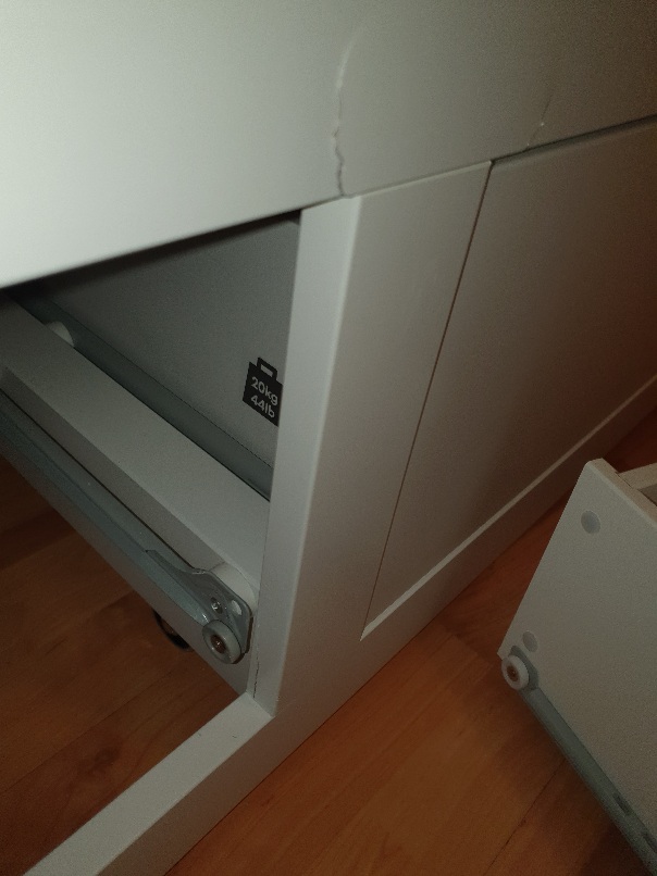

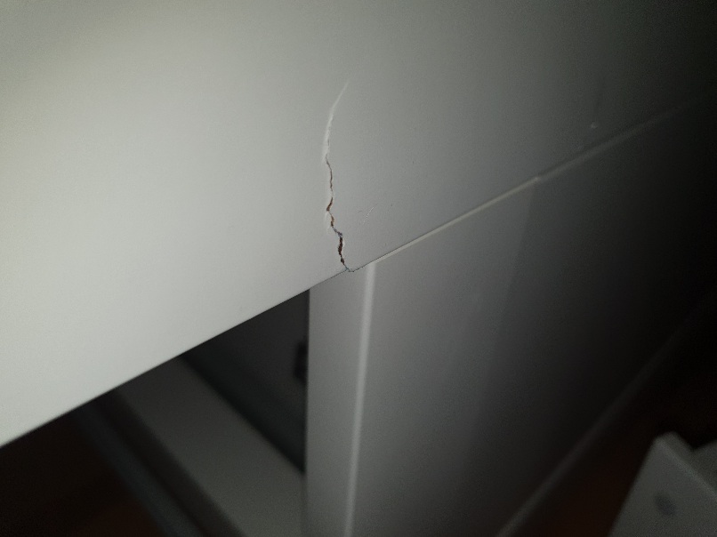

Ciao, sono stato un po' violento con un cassetto incastrato :shock:
Secondo voi:
:arrow: Si può sistemare, va lasciato così o cambiato?
:arrow: Se di può sistmare: come fareste?
Grazie mille

quello è truciolare verniciato, puoi provare ad allargare un po' la fessura
e farvi penetrare all'interno della colla vinilica, poi morsetti molto forte
interponendo due pezzetti di legno duro lisci o di multistrato laminato,
se rientra ti basterà ritoccare altrimenti devi sostituire, se possibile, i
pezzi danneggiati

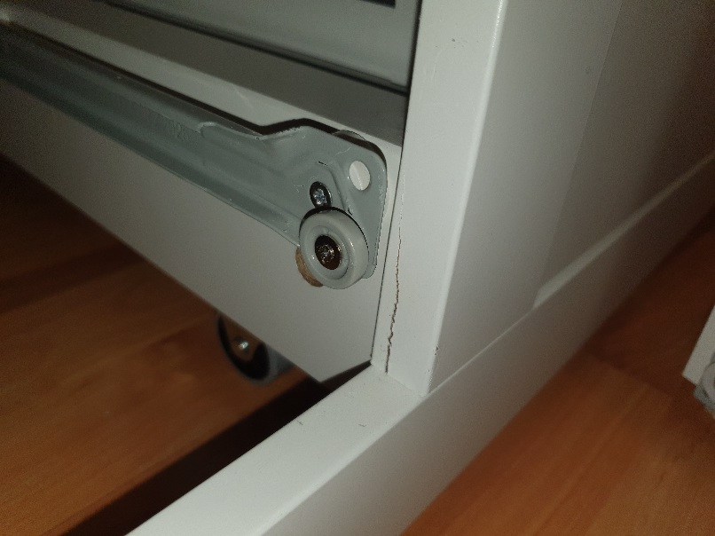

se deve tenere peso potresti provare con una piastra forata e delle viti
le vendono al briko, non si capisce se l'elemento è strutturale.
Immagine lo potresti staffare con una piastrina già fatta ne vendono di tutti i tipi e dimensioni per cercare di rimediare, la colla non credo sia sufficiente, mettici una "pezza".

Intanto non sarebbe meglio pensare a risolvere il problema del perché il cassetto si era incastrato? Sicuramente per rompersi in quel modo ci devi aver fatto una forza spaventosa. Quindi: il cassetto forzava perché era andato in soqquadro, oppure perché più largo dell'alloggiamento? Comunque visto che non hai parlato di quello, si presume che sia stato solo incastrato causa soqquadro e allora significa che la larghezza del cassetto è troppo larga rispetto all'alloggiamento, e questo, volendo, lo puoi correggere spessorando le guide. Riguardo a come riparare le rotture, intanto occorre capire quanto sono profonde: per controllare la parte bassa, levi anche il cassetto accanto e guardi se la rottura arriva anche dall'altra parte; per il sopra, invece, prova ad entrarci con un ago o con la lama di un taglierino e guardi fin dove arriva. Poi la profondità la puoi anche vedere guardando dal sotto la traversa... e, se ce la fai, postaci anche una foto delle due rotture. In base ai risultati, oltre al metodo suggerito da mario, potresti farci dei fori con svasatura incassata e (oltre alla colla) metterci delle viti lunghe che stringono i due pezzi e li fanno riaccostare. Poi, dopo che lo spazio è rientrato, visto che la vite l'avremo fatta stare leggermente incassata, basta stuccare il foro, carteggiare e ritoccare la zona con una vernice spray del solito colore. : Wink :

Fondamentalmente ho sbagliato a montarlo ed il cassetto era incastrato, si è rotto nell'estrarlo perché ho dovuto forzarlo.
La crepa arriva anche dall'altra parte.
Penso di lasciarlo così per ora e di sostituire il pezzo più avanti
