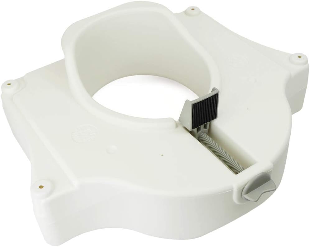

Il sedile in questione è il seguente
https://www.amazon.it/dp/B01HN88NO6

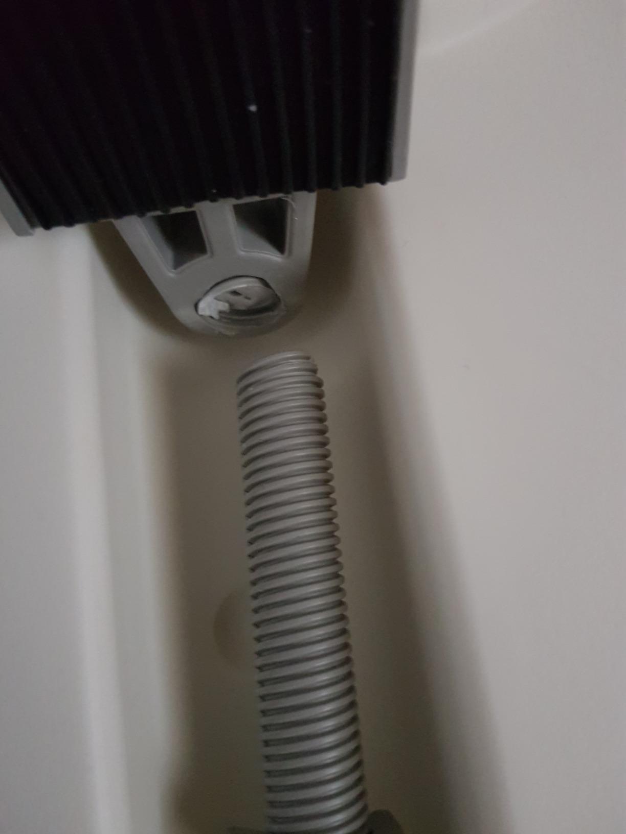

ed oggi, dopo qualche mese di utilizzo, si è spezzato l'occhiello con la filettatura femmina, solidale al fermo gommato a forma di cuneo, che faceva muovere quest'ultimo lungo la vite.
https://images-na.ssl-images-amazon.com ... L1000_.jpg

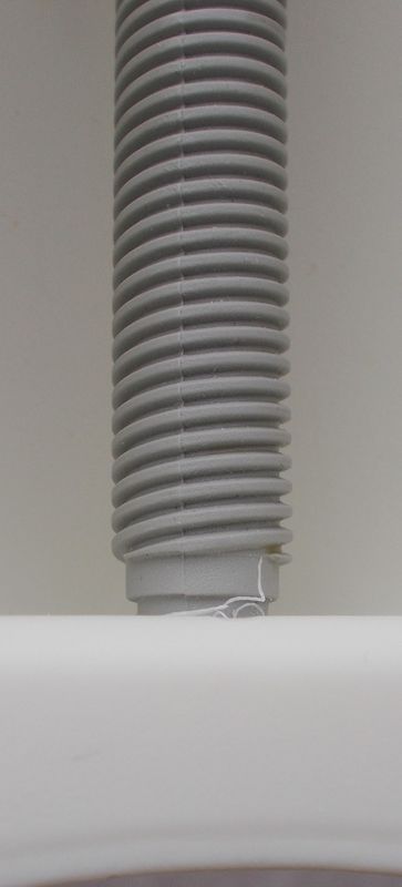

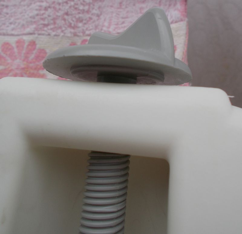

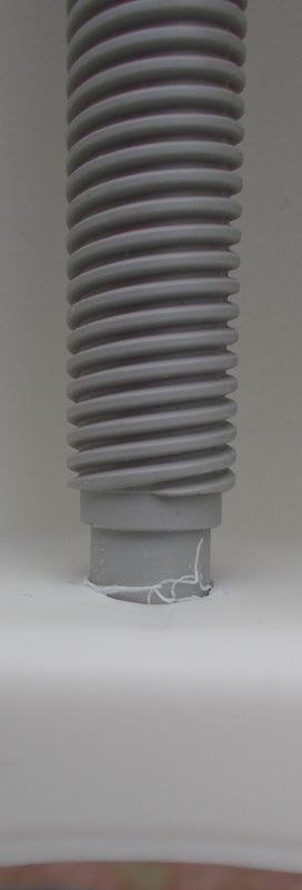

Considerate che la vite, girabile tramite la manopolina, è cava all'interno e ciò si evince da queste 2 foto in cui metto in evidenza l'escursione che fa la vite cava
sedile water cablematic guasto vite DSCN4337_2.JPG (18.58 KiB) Visto 2747 volte
sedile water cablematic guasto vite DSCN4341_2.JPG (23.6 KiB) Visto 2747 volte
Se può essere utile, nella 1^ foto, si vede che la filettatura della vite consta di 2 eliche indipendenti, almeno così sembra a me.
Questa invece è la manopolina
sedile water cablematic guasto vite DSCN4340_2.JPG (36.9 KiB) Visto 2747 volte
Escluderei di poter incollare la parte spezzata di occhiello mentre sarei più propenso a smantellare tutto però non so che materiali usare. Che mi consigliate?

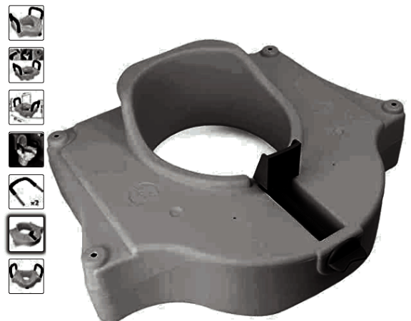

Credo che solo lunedì potrò fare una foto, per adesso posso solo dire che si tratta di questo pezzo (immagine presa da amazon)
e l'occhiello si è spezzato esattamente a metà.
A proposito della vite e guardando le foto degli utenti amazon mi correggo: evidentemente non è tutta cava ma solo nella parte finale.

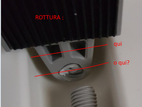

Dov'è di preciso la rottura?
Poi se metti la foto del pezzo rotto, fagli anche la vista di lato con qualche misura. Magari si può rifare tutto di acciaio: prendi un bullone di acc. inox di M8, al posto della manopolina ci saldi una rondellone (di 10 o 12) di fianco e per la parte rotta usi semplicemente un dado di M8 inox e ci saldi sopra un palettina che riprende il pezzo vecchio. La parte zigrinata nera la puoi togliere e incollare alla palettina. Così sarà eterno. E' sottinteso che nel "galletto" di bloccaggio ci devi mettere sotto una rondella in plastica. Qui sotto uno scarabocchio al volo:

In riferimento alla tua immagine, l'occhiello si è spezzato nella parte inferiore, quella che indichi con "o qui?".

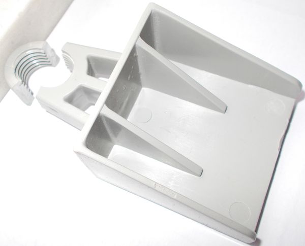

Questo è il pezzo rotto (finalmente!)
bordo water scalare DSCN4356_2.JPG (15.73 KiB) Visto 2706 volte
sedile water guasto DSCN4355_2.JPG (23.71 KiB) Visto 2706 volte
la corona dell'occhiello è spessa 4mm e credo che questo escluda di poter usare viti/bulloni per la riparazione, o almeno il bullone più piccolo di diametro che ho io è 3mm quindi comunque troppo grosso. Si potrebbe tentare di mettere una qualche fascetta di contenimento attorno all'occhiello però non credo reggerebbe le sollecitazioni. Tentare con la colla epossidica credo sarebbe inutile per lo stesso motivo.

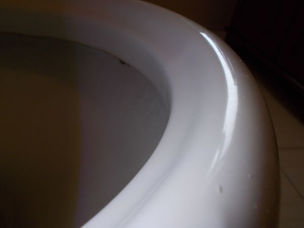

Questo è il profilo del bordo water a "scalare" che ha fatto spezzare l'occhiello al 1^ utilizzo
sedile water guasto DSCN4353_2.JPG (52.86 KiB) Visto 2706 volte
mentre nei mesi precedenti è stato fissato ad un water col bordo "dritto". Nel post precedente mi ero espresso male circa l'avanzamento "obliquo" della paletta/fermo/lastrina ma adesso si capisce cosa ho voluto dire, cioè essendo il bordo a scalare, la parte che traina, che è quella superiore, tende ad avanzare prima mentre la parte inferiore resta bloccata dalla parte più bassa del bordo, perciò ho definito l'avanzamento obliquo. Usando il metallo di certo non si spezza nulla però credo che si creeranno importanti attriti nelle filettature. Che ne pensi?

Ancora non ho capito come può avvenire il bloccaggio di questo alzasedile sul wc. Io pensavo che ci fosse tipo un morsetto che prendesse il wc sia dentro che fuori, mentre invece quella paletta zigrinata è solo un fermo, come in effetti l'hai definito te. Praticamente la paletta batte nel bordo interno del wc e impedisce alla seduta di ribaltare in avanti... giusto? E ora, con il bordo del nuovo wc stondato, la paletta toccando sulla parte stondata tende a uscire... giusto? Ma la domanda che mi faccio è questa: ammettiamo che si riesca a fare il fermo di una forma tale da impedirgli di sollevarsi e quindi la seduta non può ribaltare in avanti... ma chi gli impedisce di scorrere indietro e lateralmente? Ho modificato una foto presa dal tuo primo link per renderla maggiormente visibile:
Come si può vedere, praticamente questo alzasedile "galleggia" sopra la superficie del wc senza riferimenti di sorta. L'unica cosa è questo fermo che gli impedisce (dovrebbe, impedire per meglio dire) di ribaltare in avanti. Però non si capisce neanche lo scopo della vite e del galletto... difatti, diciamo che serve solo a regolare la posizione del fermo per centrare la seduta rispetto a wc. Perché, quando si stringe la vite, visto che davanti non c'è un appoggio, tutto quello che può succedere è che la seduta si sposti indietro. Quindi la rottura non è dovuta al bloccaggio del galletto, che in effetti non blocca niente, ma solamente dai movimenti di chi sta seduto sopra. Praticamente, per dire, che dopo aver centrato la prima volta la posizione della seduta, questo fermo potrebbe anche essere messo fisso in qualche modo, e sia il galletto che la vite sono del tutto superflui. Non è così? Diverso sarebbe stato se sul davanti (dove c'è il galletto) ci fosse stata una appendice verticale che appoggiava sul davanti del wc. Allora, a quel punto, oltre che da fermo, si che la vite avrebbe potuto fungere anche da bloccaggio dell'alzasedile.
Però a quanto pare per i progettisti bloccare il sedile non era necessario.

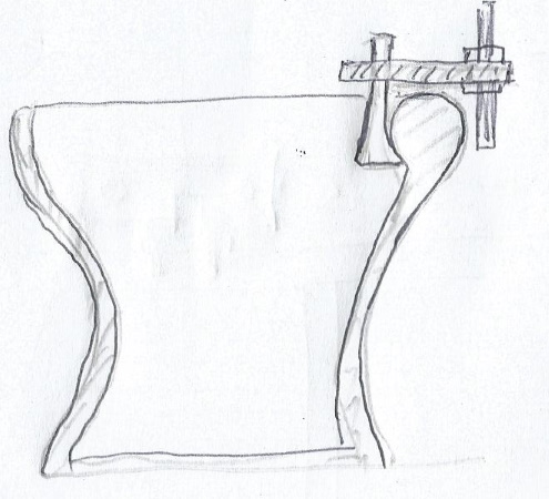

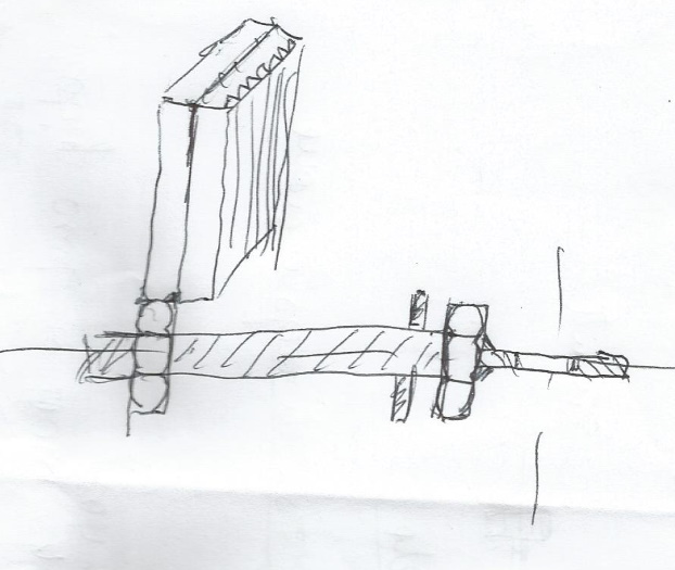

Ok, ora ho capito. Allora se è solo un problema di appoggio della paletta gommata, basta farla sagomata che segua la stondatura del wc... e, naturalmente, farla che prenda anche nella parte inferiore della raggiatura. O, quantomeno, anche diritta ma che passi almeno le un paio di cm la tangente della raggiatura interna.
Fermo per alzasedile sagomato.jpg (62.5 KiB) Visto 2685 volte
Comunque detto questo, rimango dell'idea che la modifica che ti ho consigliato ti risolva tutti i problemi. Difatti, mentre ti metti a rifare il fermo anteriore, fai i quattro riferimenti e l'alza sedile non ti si muove più. Anche per metterlo lo inserisci e via. :)
