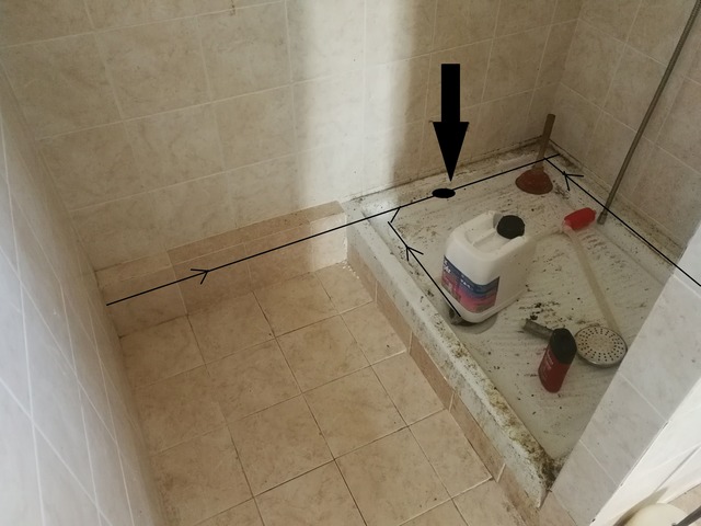

Ciao a tutti,
ho trovato questo forum cercando in giro una soluzione al problema che sto affrontando.
Come si può vedere dalla foto caricata, l'acqua defluisce nei sensi indicati dalle frecce nere più sottili.
Ma nel punto dove c'è il pallino nero, e la freccia più grande che lo indica, c'è un intoppo (che potrebbe anche essere più "avanti" nel tragitto verso lo scarico, ma non più in là dell'angolo).
Sono sicuro di questo perché sulla destra, ci sono altri due lavandini che funzionano. Solo la doccia ha problemi a scaricare.
Purtroppo l'impianto è fatto male e l'appartamento non è di mia proprietà.
Ho già provato ad usare del Melt, ma ho l'impressione che ci voglia qualcosa di "fisico" per eliminare il tappo.
Ho pensato di prendere una sonda alla quale si può collegare il trapano, così che possa provare a distruggere il tappo. Anche se il buco di scarico della doccia non è molto largo.
Qualcuno conosce altri metodi efficaci che posso provare?

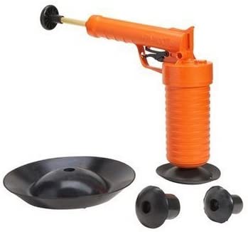

Sturalavandini a pressione, io mi ci trovo molto bene.
Re: Consigli rimozione tappo tubature
Quindi uno strumento ad aria come questo pensi possa essere comunque efficace?
Ne ho già uno a casa, ma la sensazione è che l'aria sparata si dilegui verso le altre cose d'uscita.
Sicuramente riproverò.
Potresti fare un altra foto uguale ma senza quel fustino sopra lo scarico? Poi cosa è che ti fa pensare che l'ostruzione sia nel punto della freccia? Di solito le ostruzioni è più facile che si verifichino nelle curve o nei T. Quindi, visto che la T è libera perché i lavandini vanno bene, ci rimane solo la prima curva dopo lo scarico. Se fai vedere meglio come è questo scarico, poi se ne riparla. Intanto ci potresti dare altre informazioni, tipo:
- quanto tempo ha questo piatto doccia?
- te l'ha sempre fatto oppure il problema è recente?
- ci sono in casa persone con i capelli lunghi?
- sei sicuro che non ci sia caduto dentro un tappo di qualcosa?
- se apri l'acqua quanto ci mette a defluire?
- da piatto asciutto e scarico vuoto, quanta acqua ci puoi buttare prima che questa smetta di passare?
- condominio o casa privata?
- a che piano stai?
Riguardo allo sturalavandini a pressione hai detto che ce l'hai già... perché non hai mai provato ad usarlo? Naturalmente è evidente che se ci spari l'aria dentro quando la tubazione è vuota, certamente l'aria ce la fa a passare da quel poco di spazio che rimane nella zona del tappo e la pressione si scarica senza avere nessun effetto su questo. Se però ci spari l'aria in pressione quando il tubo è pieno, allora le probabilità che il tappo venga spinto via aumentano di molto. Nel caso che il tappo si "stappi", però c'è da sperare che magari non si fermi più avanti... nella T di congiunzione con la tubazione proveniente dai lavandini. Lungi da me essere pessimista, però nel caso sfortunato che il tappo di fermasse proprio nella suddetta T il risultato sarebbe che poi ti si bloccano anche i lavandini.
Tutto questo per dire che invece di "spingere" il tappo in avanti, andrebbe succhiato in fuori. Si fa tanto per parlare, però tale effetto di aspirazione lo potresti ottenere con un aspirapolvere molto potente. A questo proposito mi è capitato giorni fa di usare un aspirapolvere (miele) di una vicina di casa e provai a metterci il palmo della mano davanti al tubo e ti assicuro che non riuscivo a tirarla via... e mi ci feci quasi male.
Un altro metodo, sempre per tirare in fuori il tappo, è la sonda sturatubi da attaccare all'idropulitrice. Questa lavora a reazione: davanti ha un getto potente e concentrato che disgrega l'ostruzione e il getti posteriori spingono i detriti fuori. Praticamente proprio come una talpa. L'unico problema è che quasi sicuramente non ce la fa a passare dalla piletta. Poi arriviamo all'ultima spiaggia: l'autospurgo, sempre con la sonda da 10mm... però in questo caso con 230 bar di pressione; sempre ammesso che ce la faccia a passare dalla piletta.
Poi non ho menzionato la molla sturatubi a manovella, perché immagino che sia stata la prima cosa che tu abbia provato. Fra l'altro la molla mi pare sia di 8mm e quindi è l'unica cosa "meccanica" che di sicuro non ha problemi a passare dalla piletta dello scarico. Poi, se come penso, il tappo è alla prima curva ce la dovresti fare anche bene ad arrivare li.
Ah, dimenticavo: hai detto che i lavandini scaricano bene, però c'è da considerare che li lo scarico è molto più alto di quello della doccia... e quindi non è escluso al 100% che il tappo possa essere proprio nella T di congiunzione. Difatti, visto che il "tappo" non è ermetico ma ha ancora dello spazio da cui può passare l'acqua, quando arriva da un punto più alto ce la la a passare, mentre quando arriva dalla doccia dove praticamente il salto è nullo, allora lo scorrimento si arresta. Una prova per capire se questa teoria ha un senso è tappare gli scarichi dei due lavandini, farli riempire fino al troppo pieno e quindi scaricare. Se l'ipotesi è valida vedrai defluire l'acqua con difficoltà. Però a questo punto si può immaginare che il tappo sia anche più molto più a valle. E allora, a questo punto, non si può neanche escludere una occlusione al sifone di un pozzetto a terra.
La freccia che viene da sinistra indica che viene acqua anche da lì, perché c'è la cucina. Ciò che mi fa pensare sia ostruito in quel punto è il fatto che la doccia e il lavandino della cucina si riempiono se si apre l'acqua. Ma lo stesso non accade, come già anticipato, con il lavandino ed il bidet, a destra nella foto.
Per rispondere alle domande che mi hai posto:
- non so quanto tempo ha il piatto doccia. Ciò che so è che prima funzionava, anche se non benissimo. Purtroppo le tubature sono poste in maniera che l'acqua debba percorrere diversi metri, ma con una pendenza abbastanza limitata, per forza di cose.
- sono alcuni mesi che ho questo problema. Di recente c'abbiamo lavorato e lo abbiamo sbloccato, ma ora si ripresenta. I tubi erano intasati per tutta la circonferenza. Lo so perché in basso a sinistra, dove c'è quella sporgenza, abbiamo rotto un pezzetto di muro, ora risanato. Ciò che non riesco a spiegarmi è che l'ultimo volta che lo abbiamo sistemato, l'acqua sembrava defluire bene, anche se ci metteva leggermente di più di uno scarico fatto BENE. Il perché ora abbia difficoltà non me lo spiego.
- ci sono persone con capelli lunghi ma la doccia è inutilizzata, perché il bagno principale è al piano inferiore.
- per i tempi di scarico dovrò fare una prova, non ricordo quanto tempo ci è voluto l'ultima volta.
- farò una prova per vedere quanta acqua riesco a versare, sperando che i tubi siano vuoti ora.
- è un condominio, e mi trovo al 3o piano, ma questo della foto è appunto un piano aggiunto, quindi è il 4o.
pensavo si fosse capito quando ho detto "ho la sensazione che.."
lo sturalavandini a forma di pistola l'ho usato, abbiamo fatto diverse prove, ma non sembra portare risultati.
Per concludere questo messaggio, ho scritto in questo forum per capire cosa si può fare di meno "usuale".
Cercare su google porta nella maggior parte dei casi ai consueti metodi quali sostanze liquide, molla, pistola, ventosa, ma in una situazione ostica come questa è più difficile trovare uno strumento che faccia al mio caso.
Ci sono in giro delle molle azionate a trapano o a mano, ma in alcuni casi è una discreta spesa. Quindi prima che buttarmi a capifitto volevo confrontarmi con chi può darmi suggerimenti con cognizione di causa
Anche dopo l'esperienza accumulata con gli scarichi di questo appartamento, la cosa più efficace che mi viene in mente è qualcosa che possa distruggere l'otturazione. O forse semplicemente l'azione a 360° di un'idropulitrice, che però non riuscirebbe ad agire se il tappo fosse in qualche modo "appiccitato" alle pareti del tubo.
Quello che vorrei evitare è rompere di nuovo, tra l'altro per poi avere poco spazio di manovra agendo nello spazio di quella sporgenza, seppure sempre maggiore di quello che ho ora.
In ogni caso non sarei autonomo, la rottura di quella parte l'ha fattao un amico di famiglia.

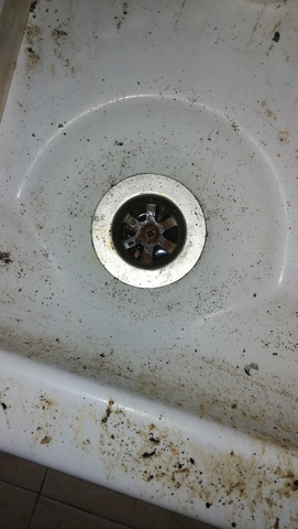

Domani invierò la foto della piletta come chiesto.

Come promesso, la foto della piletta
l'unico attrezzo che possa entrare nella piletta della doccia è questo, ma non è facile
io però lo infilerei direttamente nel tubo della cucina dopo aver smontato lo sifone

Dalla cucina è quasi impossibile, perché ci sono 4-5 metri da percorrere.
ovviamente serve un pò di esperienza, in due si fa meglio, (uno che spinge la molla e l'altro che gira la manovella)comunque quando si attorciglia tiralo un pò indietro e riprova, soprattutto com molta pazienza
consiglio per usare il disgorgante; a tubatura possibilmente vuota inserisci circa 200mm di acqua bollente, poi un bicchiere di melt e subito dopo ancora acqua bollente,
buona fortuna, ne hai bisogno
