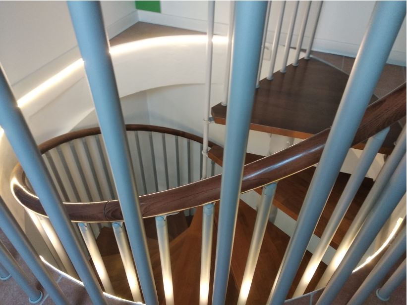

In casa ho una scala a chiocciola, non avendo punti luce ho pensato di illuminarla con una striscia led che fa il giro del foro della soletta.
Il problema è il fissaggio ....
Ho provato con diversi biadesivi sempre piu potenti ma si vede che la striscia scaldando si stacca e rimane su giusto perchè ho messo delle clip in vari punti.
Avete qualche suggerimento?

Una foto?
maxgasp
Messaggi: 13
Iscritto il: mar 09 mar 2021 2:35 pm
Re: PROBLEMA FISSAGGIO STRISCIA LED
Messaggio da maxgasp »
Eccola

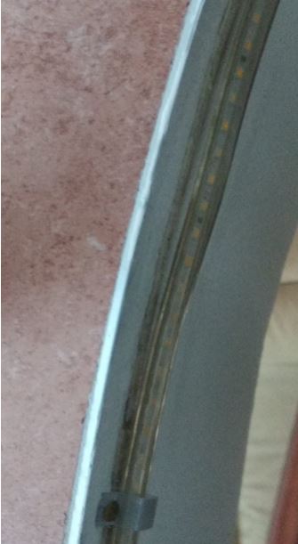

Come si vede da questa immagine dopo qualche mese la striscia si stacca dal biadesivo....resta su solo grazie alle clip di fissaggio.
Il motivo credo sia riconducibile al fatto che un minimo la led scalda...ho provato nastri superforti senza risolvere la questione.

maxgasp ha scritto:Come si vede da questa immagine dopo qualche mese la striscia si stacca dal biadesivo....resta su solo grazie alle clip di fissaggio.
Si penso anche io che dipenda dal calore. Difatti di solito queste strisce vengono inserite su dei profilati in all. proprio perché il metallo gli fa da dissipatore, oltre che da supporto. Quindi io credo che la soluzione sia fissare al muro una serie di questi profilati e poi inserirci a scorrimento la striscia dentro. Ho visto che esistono profilati elastici ultrasottili per archi... non potrebbero fare al caso tuo? :roll:

Forse la soluzione sono proprio dei profili in alluminio flessibili...
Intendi qualcosa di simile a questo?
https://www.ebay.it/itm/Profilo-allumin ... 0008.m2219
Al muro come si fissano?
Esatto. Per fissarli devi sfilare la calottina, farci un paio di fori svasati, segnare i punti nel muro, fare i fori per i tasselli, avvitare il profilato con le viti, inserire la striscia led, attaccare i fili e inserire la calottina. Fine. : Wink :
