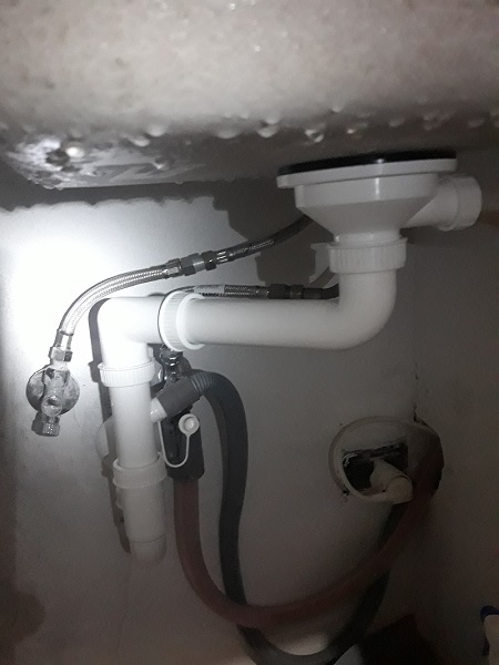

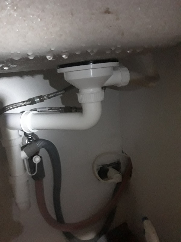

Buonasera a tutti e complimenti per il sito che ho appena scoperto!
Vi chiedo un parere su un problema che ho riscontrato da alcuni giorni sul lavello della mia cucina:ho visto che ci sono delle gocce(diverse gocce) di condensa sotto il lavello ma non capisco a cosa è dovuto.Vi allego alcune foto, avete qualche idea/suggerimento/consiglio?
Grazie a tutti
Re: Gocce di condensa lavello cucina
Una giornata particolarmente umida, mancanza di circolazione di aria e una differenza di temperatura fra dentro il mobile e il sotto del lavello. Se, per esempio, prima hai riempito il lavello di acqua ghiaccia si fa presto a superare il punto di rugiada, che a 20° e una umidità dell'aria del 50% è pari a 12°. Se poi, per caso, tu avessi sbrinato il frigo e gettato i pezzi di ghiaccio dentro il lavello, altro che 12°... E se anche dovesse trafilare qualcosa dal tubo di scarico della lavastoviglie avresti un altra causa della condensa. Oppure anche aver aperto la porta della lavastoviglie appena finito i ciclo e nello stesso tempo aver tenuto aperto per qualche motivo lo sportello del mobile, anche quello può aver provocato la condensa. : Wink :

non è che perde il tubo di scarico della lavastoviglie?
