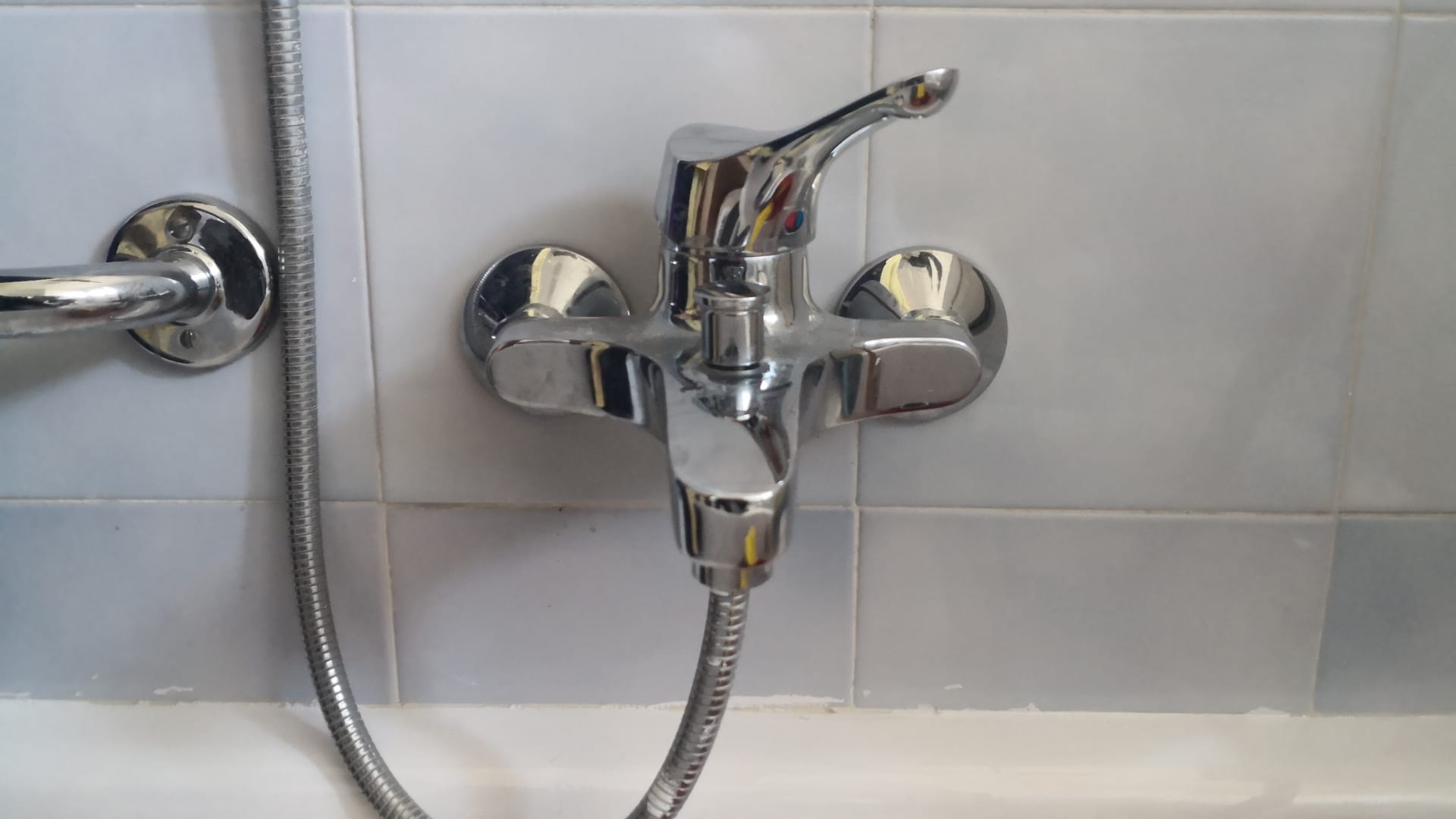

Buongiorno a tutti,
ho un problema di pressione al rubinetto della vasca da bagno, mentre l'acqua fredda scende a piena pressione aprendo l'acqua calda al massimo non ho che un 30-40% con la conseguenza che lo scaldacqua non parte.
Ho provato a smontare l'intero rubinetto per cercare eventuali ostruzioni nel muro o nel rubinetto ma nulla.
Dove posso ricercare il problema? grazie mille.

accade solo in questo miscelatore, in tutti quelli del bagno o in tutta la casa?

Accade solo in questo, lavello, bidet e doccia funzionano correttamente. Anche la cucina non da problemi

Se stacchi l'intero miscelatore e apri l'acqua calda agendo sulla manopola che isola l'intero bagno come' il getto che fuoriesce dal tubo murato?

Fatto, ed effettivamente il flusso senza rubinetto è pieno..
Grazie mille, per quanto la prova fosse semplice non ci avevo pensato : Smile :
