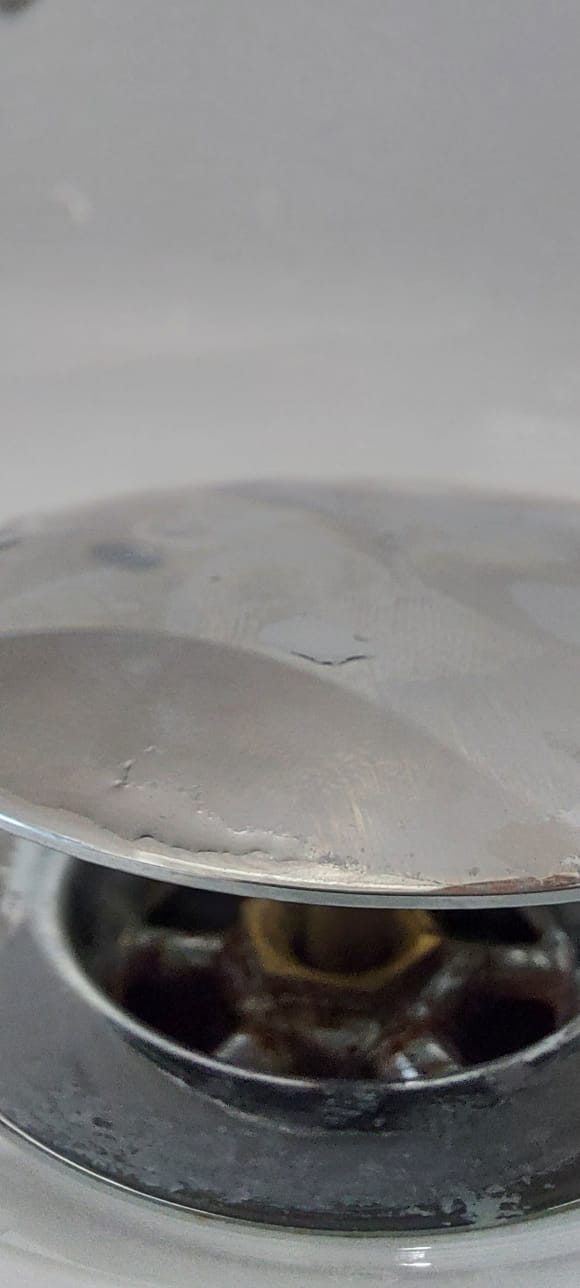

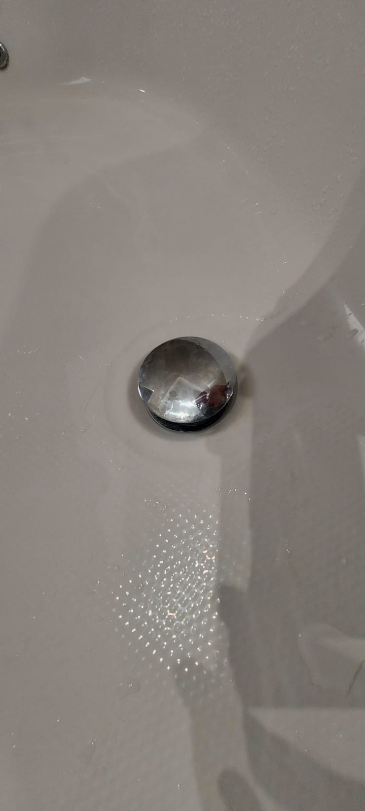

Buongiorno, come si toglie questo tappo della vasca per togliere residui di capelli ecc.?

A me pare un tappo clik-clak e per rimuoverlo si dovrebbe svitare.

purtroppo girando non si svita
Re: Rimuovere tappo della vasca
Quindi il tappo dici che non gira da nessuna parte? Neanche a stringerlo? Poi, ripartiamo un attimo d'accapo: confermi che è un tappo clik-clak che si chiude e si apre semplicemente premendoci sopra? In fondo alla vasca, in alto, non c'è la manopola che si usa per sollevare il saltarello normale che si estrae solo tirandolo fuori. Se la manopola c'è, se la ruoti il tappo non vedi il tappo salire e scendere? Puoi postare una foto della zona?
Comunque mi sto chiedendo se, magari, il tappo è bloccato da quel dado in ottone che si vede sotto. A regola quello dovrebbe essere quello che blocca la piletta sulla vasca e a muoverlo potrebbe essere pericoloso per la tenuta della piletta.
Ma quando hai provato a svitarlo, quanta forza ci hai fatto? Non è che occorre farci più forza?
Ultima domanda: dici che vuoi smontarlo per pulire la piletta dai capelli etc. etc.... ma perché? Forse la vasca scarica male?

Il tappo gira da entrambe le parti ma non si svita. La manopola c'è e ruotandola il tappo sale e scende regolarmente. Volevo pulire la piletta perchè scaricava lentamente l'acqua. Ho fatto un minivideo così spiego meglio di 1000 parole

Ho visto... allora a maggior ragione il tappo come sale deve anche uscire. A meno che, invece, il meccanismo di comando non spinga solo in alto il tappo ma lo tiri anche giù, e a quel punto sarà impossibile levare il tappo senza smontare qualcosa dentro la piletta. Quindi, a questo punto, c'è solo da sperare che il segreto sia proprio quel dado di ottone posto sotto il tappo. Però, come detto prima, siamo pronti a rischiare di allentare detto dado con il rischio che si allenti tutta la piletta?

Eh hai ragione, in un paio di anni il problema di smontare il tappo non si è mai posto poichè al 99% utilizziamo la doccia invece della vasca...Nella vecchia vasca avevamo il vitone centrale che si svitava e bon. Va bè ho risolto all'antica: filo di ferro con uncino infilato negli spazi e ho tirato su ciò che si poteva. Certo che potevano fare una piletta meno assurda.
