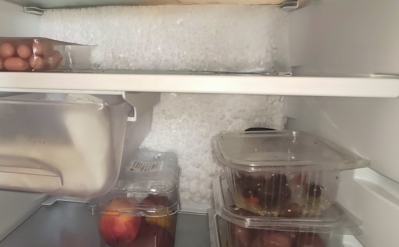

il mio Hotpoint da incasso (mod. 2011) da qualche anno d'estate soffre un po': produce uno strato di brina, poi da settembre col calo delle temperature torna nella norma e la parete posteriore torna libera.
Quest'anno, complice un caldo fuori media, la parete di brina interna sta assumendo le sembianze di un muro di ghiaccio, come da foto sottostante.

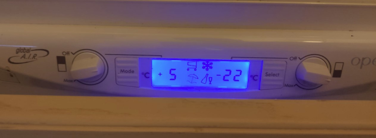

La temperatura interna è regolabile con termostato digitale ed ho provato ad alzare a 5 gradi, ma senza grandi risultati.
Secondo voi è il compressore ormai a fine vita?
Grazie per qualsiasi dritta.

Modello preciso del frigo ?
Porta la temperatura alla massima impostabile e vedi se si scioglie .
In quello stato lo puoi mettere pure a 1 grado , non raffredda . Quella è solo una barriera al freddo che si genera dietro .
Sei sicuro che regoli i gradi e non sia una scala graduata da 1 a ... ?
Se sono gradi e vanno da 2 a 7 /8 impostalo a 7 gradi ,
Se è una scala graduata impostalo a 1 .
Insomma si deve impostare in modo che faccia degli stacchi durante la giornata , è inutile mettere temperature basse , peggiora solo la situazione

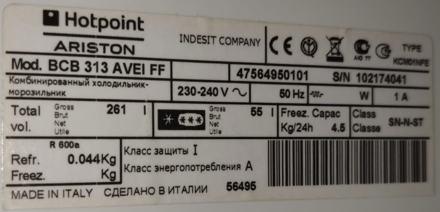

Ho fotografato la targhetta interna, sembra addirittura una ex linea Indesit.
Dal display mi sembra proprio espressa in gradi.
Porto quindi alla massima sia per frigo che per congelatore?

No porta il frigo alla massima , alta , penso sia 8 . Se neanche si toglie tutto quel ghiaccio ci sarà un problema di sonda che non legge più ed al frigo arriva sempre gas . E magari il motore non ferma mai .

Sei sicuro che la porta chiuda bene?
Io controllerei le guarnizioni e la regolazione dei meccanismi di traino della porta trattandosi di un frigo da incasso.
L'anta del mobile potrebbe andare in battuta prima che la guarnizione tocchi il frigo.
L'aria che entra porta umidità che va a formare il blocco di brina sulla parete refrigerante.
Quella brina impedisce anche la normale trasmissione del freddo all'interno del frigo facendo un po' da isolante.

Se non si è sciolto del tutto , ti consiglio di fermare il frigo per poche ore con la porta aperta poi ripulisci eventuale acqua caduta e lo riavvii .
Restando il frigo a 8 , poi se fa gli stacchi normalmente , inizi ad abbassare un grado e vedi come continua .
Poi magari fai sapere come va e ci regoliamo.

Sì, c'è anche un discreto "effetto ventosa": va fatto un certo sforzo per aprire la porta e mi pare un buon segno.
Comunque dopo circa una settimana a 7/8 gradi interni, il blocco di ghiaccio si è sciolto quasi del tutto.
Probabilmente grazie anche alla temperatura in casa molto più bassa delle scorse settimane, che ha consentito al compressore di lavorare meglio.
Provo a tenere ancora questa temperatura fino all'inizio di settembre e poi torno ai 4° canonici?

Cosa intendi con "sciolto quasi del tutto" per caso il ghiaccio si concentra in una zona in particolare?
