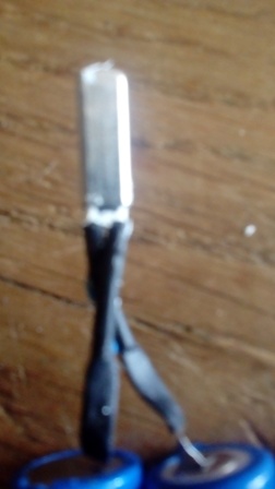

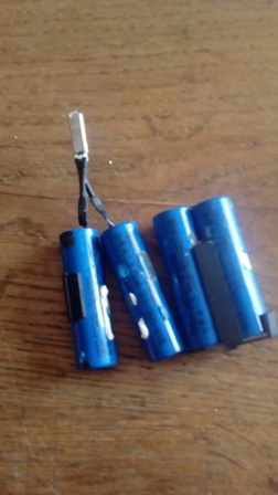

Buongiorno a tutti, avrei bisogno di una informazione a proposito di un pacco batterie che non si ricarica più;
L’ho trovato su ebay e costa 39€.
Mi è sembrata una esagerazione per 4 pile ricaricabili made in cina e così disponendo di 4 pile ricaricabili ho deciso di assemblarle da me;
la cosa che vi chiedo è che cosa è quella specie di lamella che si vede in foto che unisce le ultime pile:
Sarà un condensatore? Nel caso affermativo sarà ancora utilizzabile?
Grazie anticipatamente

Dalle foto non è chiarissimo; ci sono delle scritte per caso? Potrebbe anche essere banalmente una giunzione.
Comunque non avrebbe senso mettere un condensatore in serie a due batterie (i condensatori non fanno passare la corrente continua).

Come detto da roby, dalle foto non si capisce bene; potrebbe anche essere un disgiuntore termico messo per protezione anche se mi sembra troppo sottile.

Termo fusibile.
Controlla il suo stato , se è chiuso lo devi riutilizzare sul nuovo pacco .
Anti esplosione.
Non puoi farne a meno .

Non ci avevo fatto caso ma ci sono delle scritte
Simbolo di Mezza luna con cerchio sopra , poi di seguito T802-BB 1
Sotto; 85 C
Ci sono altri segni ma irriconoscibili
La marca è R rovesciata
Si credo sia proprio un termofusibile, ma come faccio a controllare se è sempre buono e non rotto?
grazie a tutti per l'aiuto : Thumbup :
Re: Rifacimento pacco batterie - componente ignoto
dalmos ha scritto:Termo fusibile.
Controlla il suo stato se è chiuso .
Ovviamente parlo di chiusura del suo circuito interno.
Deve segnare continuità con tester in ohm
