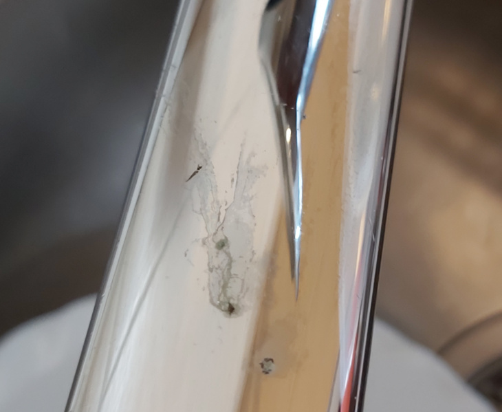

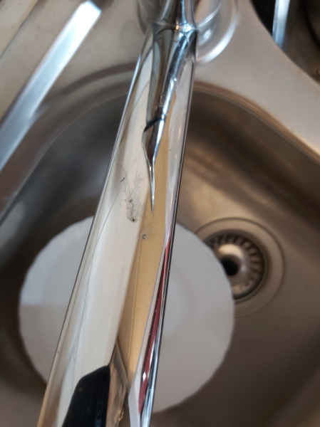

Di solito le canne si trovano come ricambi. Puoi mettere una foto?
Connor
Messaggi: 5
Iscritto il: sab 04 set 2021 4:45 pm
Re: Buco nella bocca d'erogazione del rubinetto
Messaggio da Connor »
Eccole
Ho visto. Allora qui la canna è parte integrante del miscelatore e quindi devi sentire se la forniscono come ricambio. Altrimenti ti tocca cambiare tutto il miscelatore. Se metti marca e modello magari si fa una ricerca in rete.
Comunque, se tanto lo devi cambiare, tanto vale provare a saldarlo. Se hai una pistola dell'aria calda, un saldatore e lo stagno, ci puoi riuscire anche da solo... e forse ce la puoi fare anche senza smontare il pezzo. Con una punta piccola di 3-4mm a ferro ci fai una piccola svasatura di circa 1mm di diametro e poi lì ci coli lo stagno. Se decidi per questa strada, poi, se vuoi, si mettono a punto di dettagli dell'operazione. : Wink :
Sembra un difetto di fusione.
In quellla zona non c'è molta pressione, Io proverei con del bicomponente epossidico tipo acciaio liquido o simili.
Con la brasatura, è facile che si danneggi la cromatura

rokko ha scritto:Sembra un difetto di fusione
Questo miscelatore ce l'ho da parecchi anni, se è come pensi perche questo foro si è venuto a creare solo ora?
yenzoo
Iscritto il: dom 05 set 2021 4:45 pm
Messaggio da yenzoo »
sicuramente sara un difetto o ha preso un colpo l'acqua non centra nulla !!!
