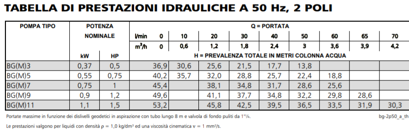

Re: pressione acqua bassa in appartamento condominiale. Elettropompa
Questa è la tabella delle pompe Lovara del tuo link:
Pompa Lowara.png (76.66 KiB) Visto 2810 volte
Come si evince dalla tabella, portata e pressione sono interdipendenti: più portata = meno pressione. Quindi se vuoi conservare una portata da 20 lt al minuto e avere una pressione di 4bar devi aumentare conseguentemente la potenza. E, come vedi, quantomeno a 0,75HP.
