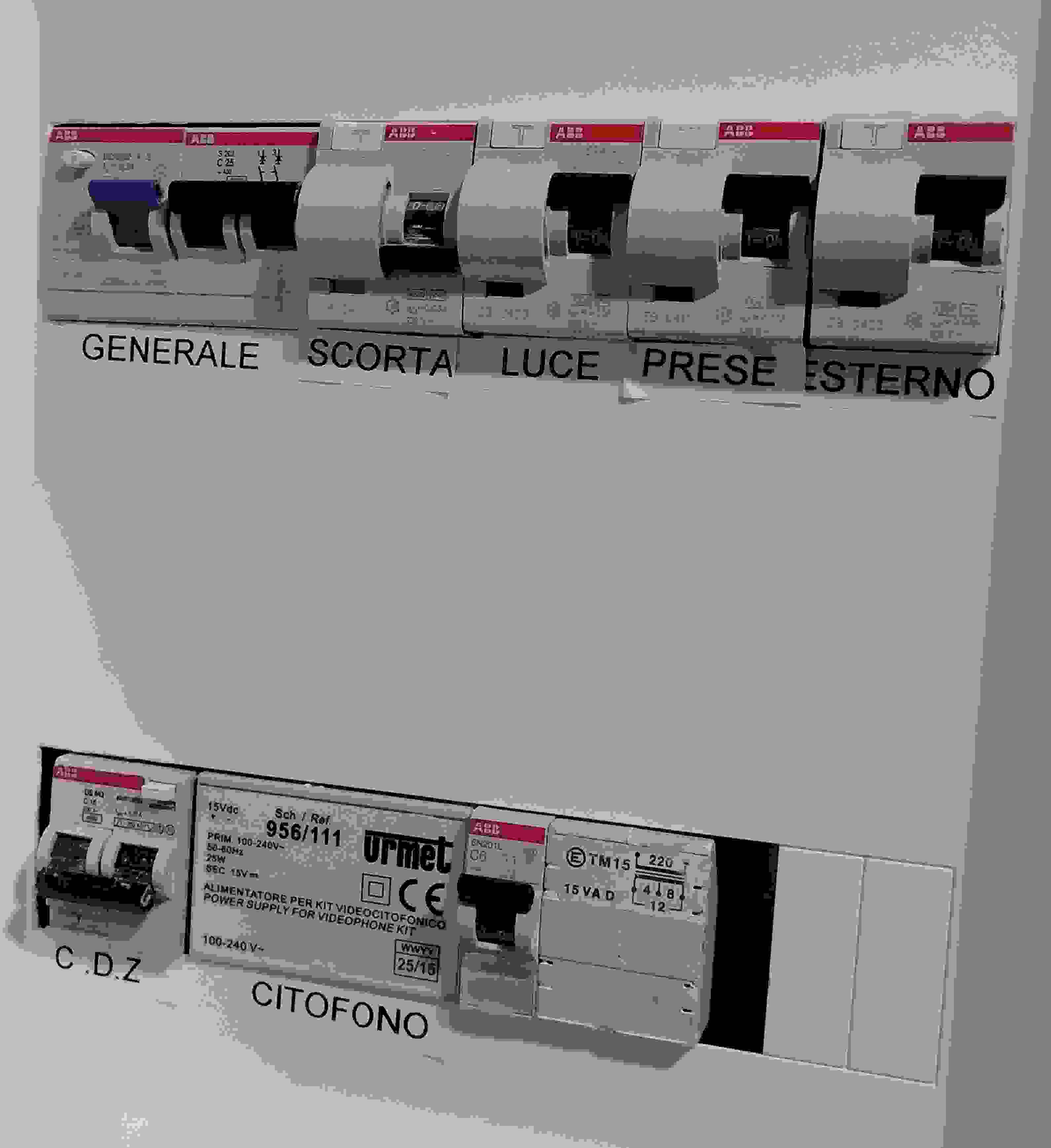

Quello che salta ha un tastino T. Non ho idea di come si chiami! Per intenderci non salta il generale e tutto ciò che nel quadro elettrico è sotto luci, esterno, condizionatore rimane "su". Va giù solo prese.

Quello è il differenziale e il tastino T è quello per il test di funzionamento che a regola andrebbe fatto ogni qualche mese.Alessandra ha scritto:Quello che salta ha un tastino T. Non ho idea di come si chiami!
Penso di aver capito, però per sicurezza una foto del quadro (nitida) ti conviene poostarla.Per intenderci non salta il generale e tutto ciò che nel quadro elettrico è sotto luci, esterno, condizionatore rimane "su". Va giù solo prese.

Forse troppo compressa, non so se la qualità è compromessa
- _IMG_000000_000000.jpg (79.61 KiB) Visto 2548 volte

Non ti preoccupare, è già chiaro così: salta il generale. A sx c'è il differenziale e a dx c'è il magnetotermico. Quindi se salta il differenziale è quello a sx con la levetta azzurra e la levetta nera del magnetotermico rimane su. Se è così, è la conferma che c'è una dispersione a massa dell'impianto e, fino a prova contraria, il maggiore indiziato è la caldaia. Ora, però, trovare la "pistola fumante" non sarà facile. Per adesso abbiamo fatto delle ipotesi.. però ora si tratta di verificare se sono giuste o sbagliate. E da qua, in modo virtuale, la vedo dura. Ora sarebbe il momento che entrassero in scena i professionisti. Solo loro possono vedere dal vivo che cosa va in dispersione. Certo è, che se decidete di accettare il preventivo e poi il problema persiste, sono dolori. Per questo, prima, io sentirei che dice anche un bravo elettricista. Perché noi, come detto, stiamo facendo delle ipotesi a distanza, e di certo è la caldaia... però non lo possiamo dire al 100%; mentre l'elettricista con gli strumenti che ha può andare sul sicuro.Alessandra ha scritto:Forse troppo compressa, non so se la qualità è compromessa
L'importante sarebbe, però, che venisse quando la corrente è saltata; in quel modo è facile stabilire se la caldaia scarica a massa. Se invece viene quando va tutto bene, in teoria ci può riuscire uguale a stabilire se la caldaia disperde, ma è molto più difficile. E poi non so se vorrà/potrà mettere le mani nella caldaia. Comunque glielo potete sempre chiedere... poi non si sa mai: a volte venisse fuori che non è la caldaia ma un altro elettrodomestico: tipo la lavatrice, la lavastoviglie, il frigo o il forno.
Per esperienza, rimanendo sulla lavatrice, per esempio, posso dire che a volte capita sia guasto il condensatore antidisturbi e non ce ne possiamo accorgere, perché è sempre sulla linea anche quando la lavatrice è spenta. Per cui non basta dire: ma la lavatrice era spenta... no... l'unico modo per escludere tale condensatore è staccare la spina.
