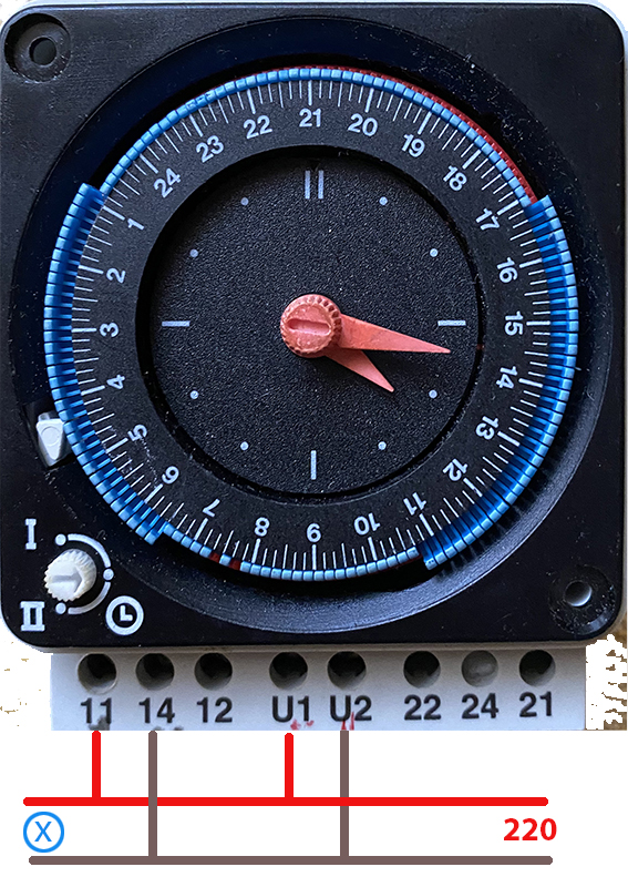

Buongiorno,
è da parecchio che non uso questo timer(Legrand 497 54 MaxiRex QT) e non sono sicuro di come collegare l’utilizzatore di 300 W.
Vorrei sapere se i collegamenti della foto sono corretti.
grazie

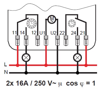

Il collegamento esatto è questo, come riportato sulle istruzioni scaricabili dal sito della b-ticino:
Ok quindi per i connettori U1 e U2 che servono per alimentare il motore del timer e vanno quindi collegati uno alla fase ed uno al neutro della rete elettrica.
Ma i due connettori 11 e 14 sono rispettivamente il centrale ed il contatto NA (Normalmente Aperto) dell'interruttore, quindi mentre sull'11 è corretto mettere la fase, sul 14 tu dovrai mettere un capo del tuo utilizzatore e l'altro capo dell'utilizzatore dovrà essere collegato sul neutro.

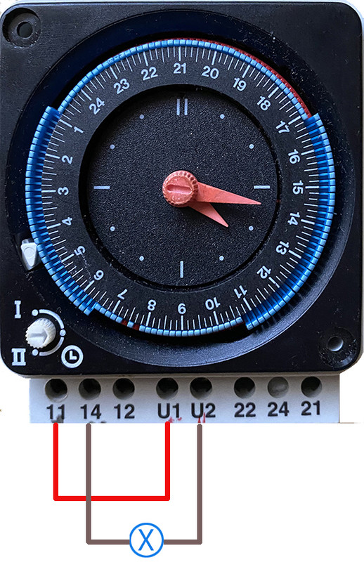

Se ho ben capito il collegamento dovrebbe essere questo:

Si, ma nel tuo disegno manca l'indicazione che su U1 devi mettere la fase e su U2 devi mettere il neutro presi dalla rete elettrica.
Solo in quest'ultimo modo potrà funzionare il tutto, è chiaro?
