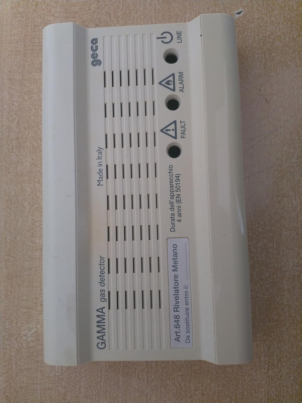

Ciao a tutti

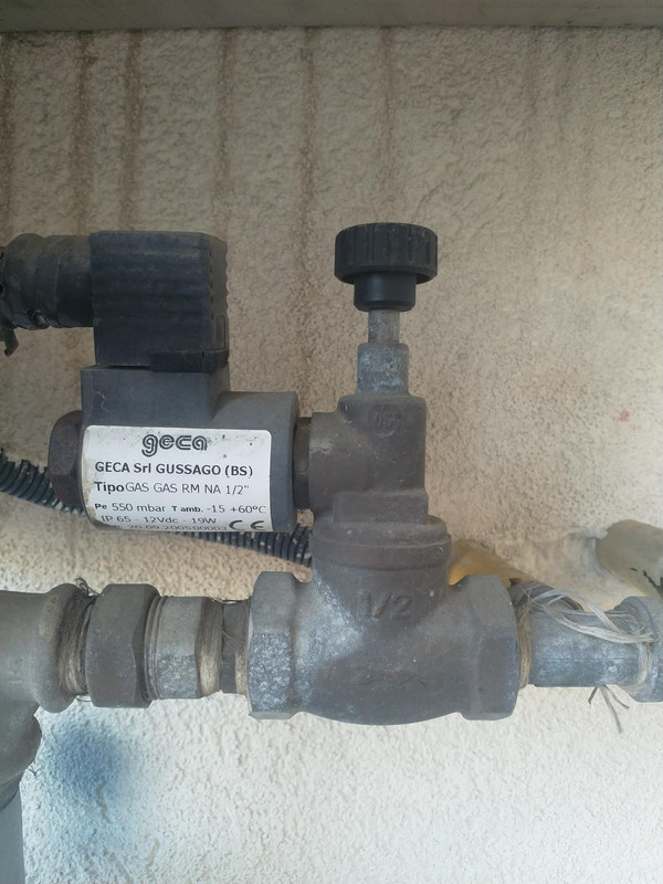

il rilevatore gas in questione non funziona più.Da qualche mese,pulendolo con pulitore per contatti ero riuscito a ripristinarlo,ma adesso va subito in allarme senza motivo.Ha superato i 4anni che sarebbe la data riportata sull'apparecchio,quindi dovrei comprarne uno nuovo(o sbaglio?)perchè ripararlo la vedo dura.Che rilevatore mi consigliate?ci sono diverse fasce di prezzo e non riesco a capire in base a cosa è meglio uno o un altro.Inoltre,va sostituita anche la valvola(vedi foto)di arresto o solo il rilevatore?grazie mille :oops:

i relevatori avevano un senso molti anni fa quando negli elettrodomestici non c'erano le valvole di sicurezza come ci sono ora. Quindi: la caldaia se si spegne il gas va subito in blocco, i fornelli lo stesso, appena si spegne una fiamma la valvola comandata dalla termocoppia chiude il gas. Di quale altra fuga di gas hai paura?

nel 2011,anno di installazione dello scaldabagno a metano,l'installatore ha messo questo rilevatore in cucina.Praticamente,si è attivato solo in quei rari casi quando si fa evaporare dell'alcol(anche dell'aceto con piatti in agrodolce)e scattava.Ora,da un lato lo vorrei rimettere ma dall'altro non sò a questo punto,come dici,tu se ha senso metterne uno nuovo. :roll: mmm non sò,magari una via di mezzo,mettendone uno non troppo costoso
