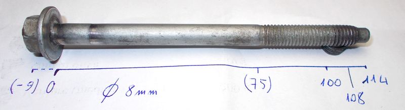

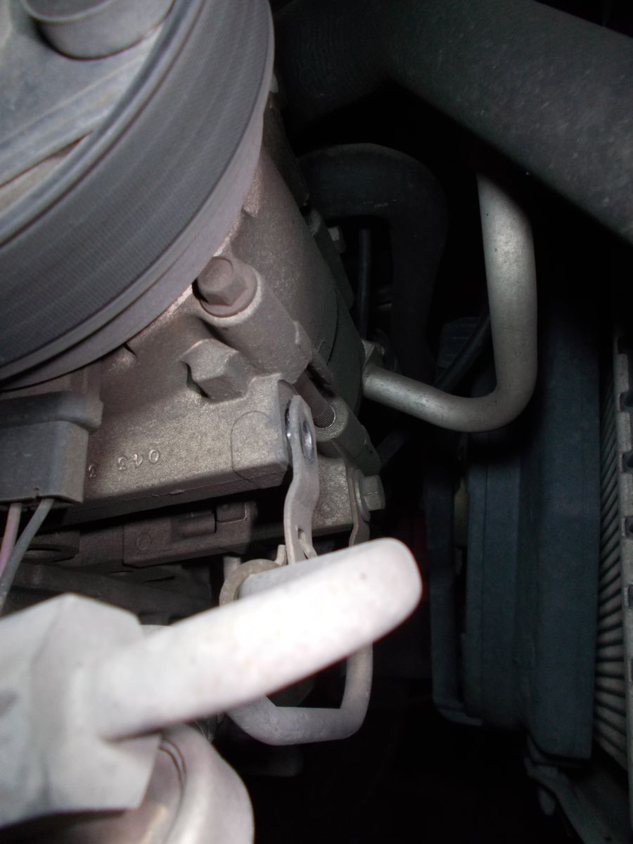

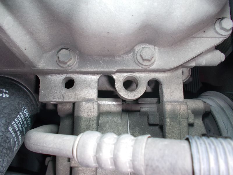

Si è sfilata questa vite M8x123mm da una parte della mia automobile (compressore aria condizionata)
vite kx2 quote DSCN4911_2.JPG (25.37 KiB) Visto 1927 volte
laterale DSCN4896_2.JPG (92.77 KiB) Visto 1927 volte
perchè evidentemente ha ceduto la filettatura del foro, che intravvedete nella foto posta sotto la vite stessa.
La soluzione credo più semplice, considerando soprattutto la pessima logistica per l'intervento in sede e volendo smontare il meno possibile, dovrebbe essere quella di praticare una nuova filettatura partendo dall'inizio del foro per poi installarci una comune vite M10 con un "gambo" di 110mm (es. M10x120). Praticando la filettatura per la vite con diametro più grosso credo che anche quel tratto di foro di circa 8mm dove prima stava la vecchia filettatura potrebbe continuare ad essere funzionale per la nuova.
Che ne pensate? Avete altre soluzioni semplici e veloci?

Ho già provato sia con quella vite, e gira a vuoto, sia con una M8 nuova che mi trovavo da parte, supponendo che magari fosse la vite originale a presentare un qualche difetto di fabbrica.
Il problema è proprio la logistica, speravo in qualche vostra idea o attrezzo pazzesco per risolvere in sede stessa. Se ben ricordo si riesce solo a far entrare la testa di un cricchetto piccolo ed un inserto, quindi neppure 10cm.
Sarei tentato di prendere una M10 quanto più corta possibile ed avvitarla a forza all'ingresso del foro, solo per mantenere in corretta posizione quell'occhiello che regge a sua volta il tubo dell'aria condizionata ed adesso è volante, tanto il compressore è retto da altre 3 viti come quella sfilata. So che non siete meccanici e non vi potete pronunciare sulla sicurezza di una soluzione del genere ma provo comunque a chiedervi parere.

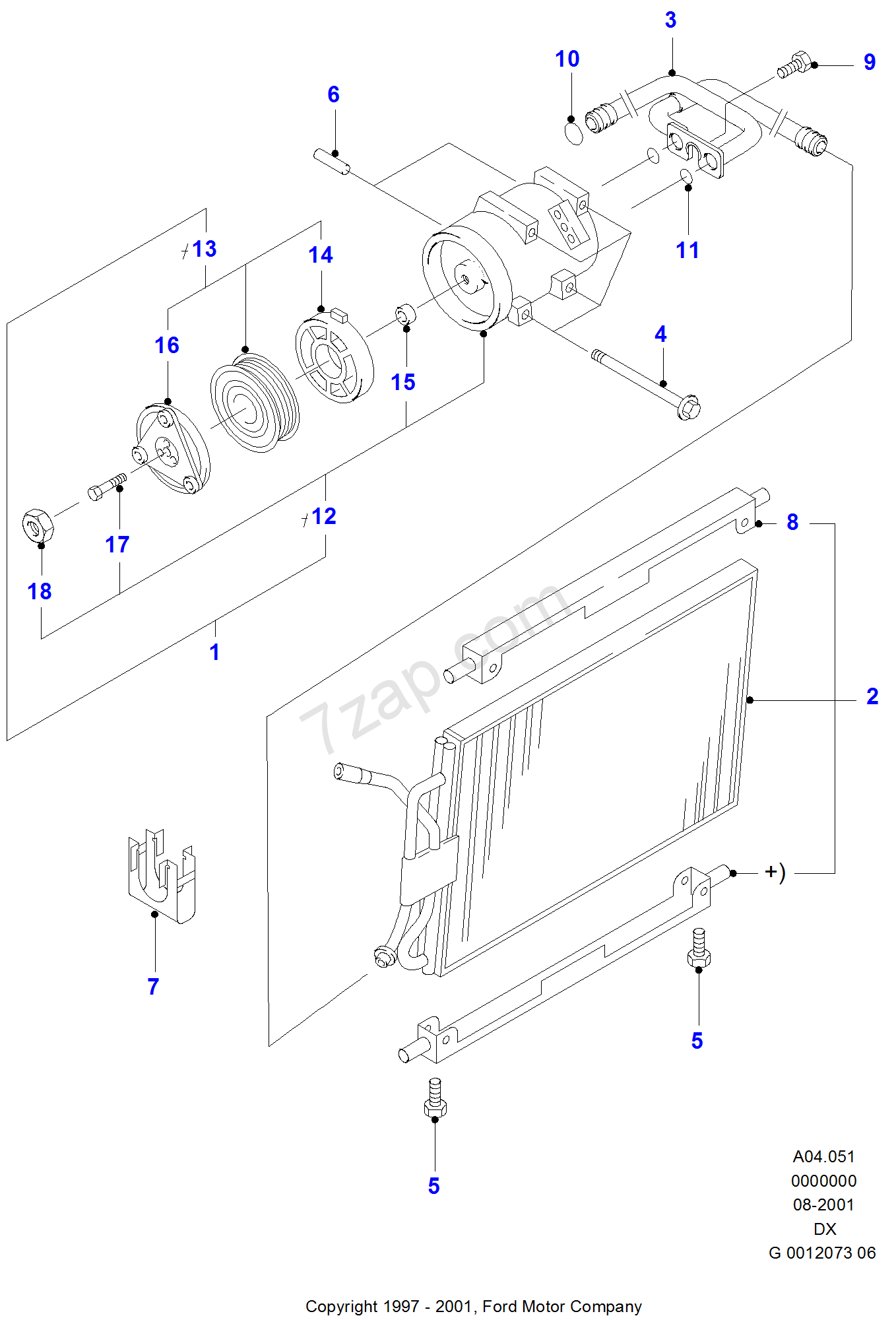

è una delle 4 viti che mantengono il compressore, questo è l'esploso
compressore aria condizionata - vite 4.png (83.98 KiB) Visto 1922 volte
la vite in questione è la n.4 della lista e, come vedi, non ci sono dadi.
sarei tentato dal lasciar perdere perchè tanto restano le altre 3 a reggere il compressore, vorrei però ancorare per bene l'occhiello al foro e mi era venuta in mente l'idea della m10 molto corta ma non so se è fattibile nè se si può risolvere in modo più semplice.

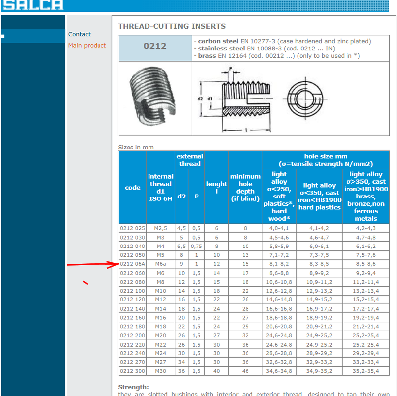

Riguardo al foro per la boccola di M6, se guardi la [url=thttp://www.salca-srl.it/eng/03_bussole_0212.asp?m=1&s=2]tabella[/url] vedrai che il foro per l'alluminio è minimo 8.9, altrimenti non ce la metti. Quindi per prima cosa misura il foro e, se è meno di 8.9, comincia a pensare a come poter fare per allargarlo un po' per almeno un 18 mm. Ci vorrebbe un rinvio a 90°da collegare al dremel... poi con una fresina di 8 ci metti un attimo ad allargare il foro. Per l'inserimento della boccola, ci avviti una vite di M6 e poi con il cricchetto la mandi fino al filo. Per estrarre la vite, basta un colpetto deciso indietro e questa viene via. Considerando che queste boccole sono a tutti glie effetti dei maschi, metti nel foro dell'olio da taglio specifico per l'alluminio; così fai meno sforzo e non ti ci si ingrippa.

Ho corretto il link... ma ti metto direttamente la pagina, dove ho fatto la freccia su quella che serve a te, sempre di M6 ma con l'esterno di 9 passo1.
Come vedi, già un foro di 8,3-8,5 può andare più che bene. Quindi non devi fare niente, solo avvitare la bussola.
Riguardo ai tuoi dubbi che la bussola si blocchi a metà senza arrivare in fondo, non ti preoccupare non può succedere. La bussola ha la filettatura passante, e il taglio che vedi in fondo ha la sola funzione di fargli fare da maschio e da scarico per i trucioli. Quindi la vite di M6 gli passa di la... e puoi metterci una vite lunga quanto vuoi.
Ritorniamo un attimo all'inserimento: metti il dado e lo blocchi in modo tale che la vite non superi l'inizio del taglio. Questo è giusto perché altrimenti poi il taglio non può scaricare i trucioli. A questo punto dai un po' di lubrificante per alluminio nel foro e inizi a avvitarci la boccola con la chiave a cric che prende sull'esagono della vite. Appena è entrata tutta, con una chiave piana di 10 dai un colpetto a svitare al dado e levi la vite. FINE
