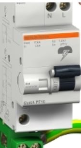

Recentemete il cattivo tempo sta causando guasti ai modem e i PC, stavo guardando gli UPS ma costicchiano e ho letto che esistono le Ciabatte Multipresa Antifulmin. Credo che contro i fulmini ci sia poco che possa fermarli anche se recentemente ho intallato uno scaricatore, lo so per esperienza personale quando un fulmine ha colpito la mia abitazione. La mia domanda è un'altra queste ciabatte funzionano per gli sbalzi di tensione opure non sevono a nulla. Ciao

Esistono anche moduli da inserire nelle scatole a muro tipo vimar Scudo

Se hai uno scaricatore di sovratensione sei protetto dagli sbalzi di tensione, fulmini compresi. Se non ti ha funzionato c'è qualcosa che non va.

Quello che ho io e un merlin gerin quick pf 10 di tipo 2 che entra in funzione in presenza di forti sovrattensioni sulla rete e dovrebbe essere integrato su ogni presa con uno di tipo 3 per limitare le sovrattensioni che riescono a passare e aumentano in base alla lunghezza dei cavi elettrici e fanno comunque danni. Invece di mettere uno scaricatore di tipo 3 volevo sapere se queste ciabatte multi prese hanno lo stesso scopo e se realmente funzionano. Grazie

giovanni ha scritto:La velocità del fulmine va da 30.000 a 100.000km al secondo. Qualcuno mi può spiegare come fa un fusibile a bloccarlo? :o :shock: :?
Il fusibile viene messo prima di una resistenza variabile, quando la tensione inizia a salire la resistenza variabile provoca un corto circuito che fa saltare il fusibile.
Mentre si brucia il fusibile sta già riducendo la corrente perché scaldandosi oppone resistenza.
Ovvio se cade un fulmine sopra non ti salva ma ti protegge dalle sovratensioni che il fulmine provoca anche a distanza.
Questo tipo di protezione comunque c'è già in ingresso ai classici alimentatori.
Re: Ciabatta Multipresa antifulmine
E' come immaginavo: lo scaricatore protegge dalle sovratensioni generate a distanza dai fulmini. Quindi parlare di protezione dai fulmini è troppo generico, improprio e, per i profani, fuorviante. :)
