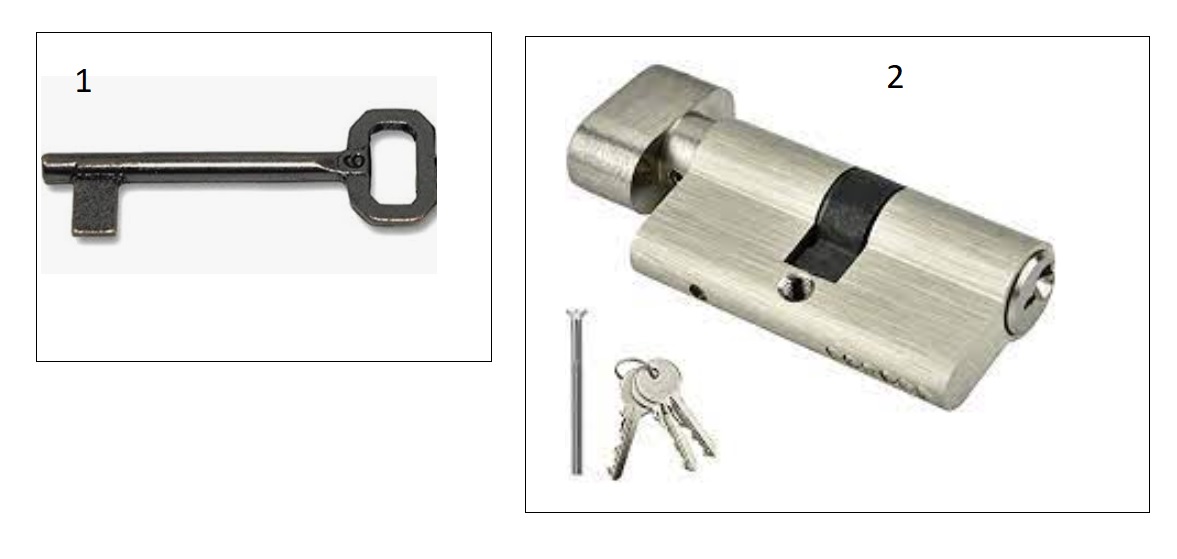

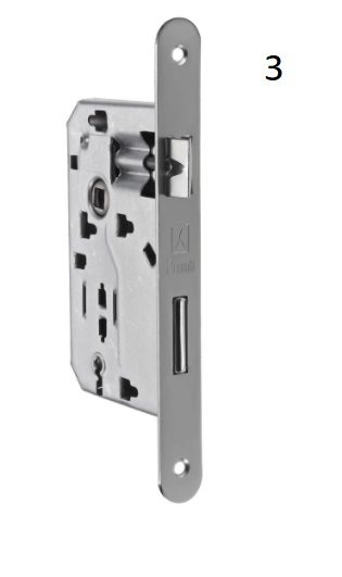

vorrei cambiare la serratura della porta della camera da letto.
Vorrei passare dalla serratura a chiave della figura 1 a quella di figura 2. All interno della camera vorrei avere il pomello in modo che se mi voglio chiudere dentro non ho bisogno della chiave.
Dovrei comprare il pezzo della figura numero 3.
Esistono gia pronti oppure dovo comprare il pezzo della figura 3 piu il cilindro separato della figura 2da inserire nel pezzo di figura 3?

si devi comprare una nuova serratura (3) idonea ad accogliere il cilindro (2)
che viene venduto separato, con la maniglia puoi aprire la porta a patto
che non ci siano mandate

cosa significa" con la maniglia puoi aprire la porta a patto
che non ci siano mandate"?
- Messaggi: 17922
Re: Cambiare serratura porta
che la puoi aprire se non ti sei chiuso dentro facendo
delle mandate con la chiave

Con "maniglia" Mariobrossh intende proprio la maniglia superiore e non il nottolino interno che è in corrispondenza della chiave.
Il nottolino fa la stessa funzione all'interno della chiave all'esterno mentre la maniglia (sia all'interno che all'esterno) funziona solo quando non sono state date le mandate.

a quali misure devo tenere conto se voglio acquistare tutto su internet? da come ho visto non sono misure standard....
- Messaggi: 17922
meglio andare in ferramenta con la vecchia

Naturalmente, sarebbe anche il caso che si potesse aprire dall'esterno in casi di necessità... o no? :roll:tonicacciavite ha scritto: Vorrei passare dalla serratura a chiave della figura 1 a quella di figura 2. All interno della camera vorrei avere il pomello in modo che se mi voglio chiudere dentro non ho bisogno della chiave.
