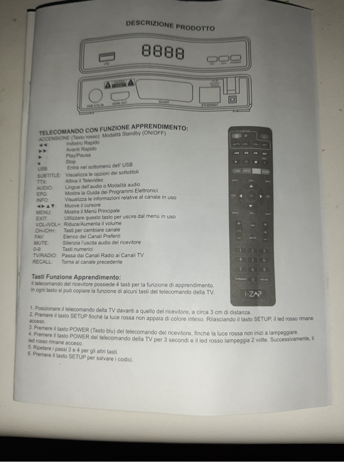

Ho un vecchissimo TV Samsung a cui ho messo il decoder esterno. Ora però mi trovo a dover usare sempre due telecomandi: quello vecchio del televisore e quello nuovo del decoder e vorrei tentare di usare solo quest'ultimo. Nelle istruzioni ho visto che c'è la possibilità di usare un solo telecomando ma ci sono da fare alcune operazioni che non riesco a decifrare. Vi posto alcune foto, sia dei due telecomandi e delle istruzioni del manuale per poter usare un telecomando solo. Purtroppo il manualetto di corredo al decoder è talmente scritto piccolo che serve la lente... allora ho fatto le foto con il cellulare della pagina, così almeno si può ingrandire a volontà.

manuale pagina autoapprendimento:

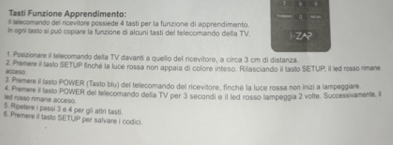

ingrandimento della parte dei tasti relativa ai tasti di autoapprendimento. Chi riesce a decifrarla?
l'ho ingrandita ma purtroppo si legge sempre male.

Ciao, da quello che ricordo devi tenere premuto il tasto Set per un paio di secondi e dovrebbe accedersi il led vicino al tasto TV Power, poi avvicini il telecomando del tv (fronte-fronte) a quello del decoder e premi il tasto di accensione del tv e quello del decoder(sempre TV Power) e il telecomando del decoder dovrebbe memorizzare il codice di accensine del tv...... ripeti per vol+ e vol-.
Non so se sono stato chiaro.
L'altro Mario
Re: Come usare un solo telecomando per TV e decoder
Ce l'ho fatta, grazie.
