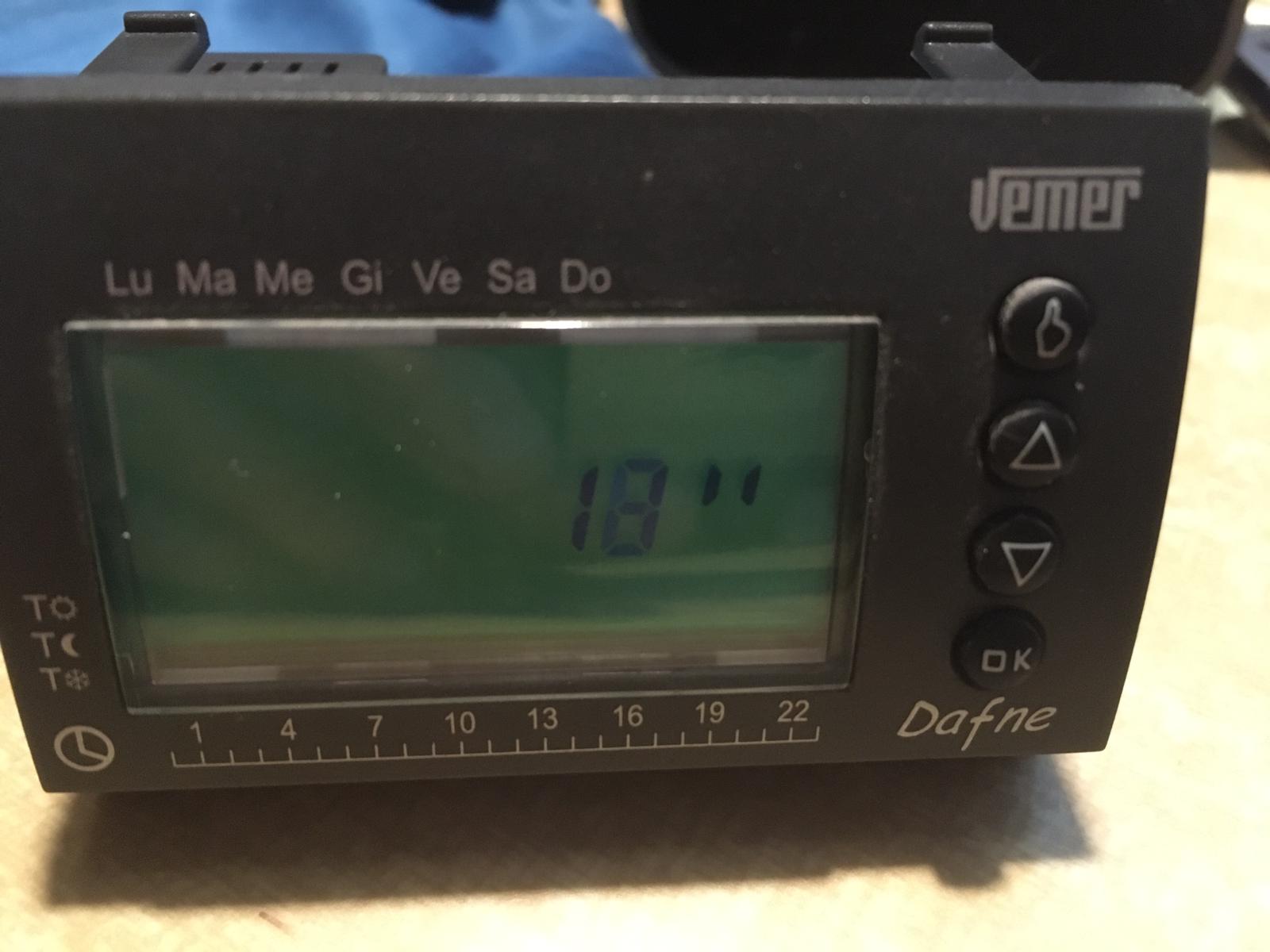

Salve a tutti ,, ho da poco comprato casa e mi sono trovato questo Cronotermostato Zeus
come da manuale utente sono andato a impostare l orologio ma non compare SET
ma scorrono solo i secondi lampeggiando
Qualcuno sa come risolvere?

non trovo nulla con questo modello, prova a postare qualche
foto anche della targhetta posteriore
WhatsApp Image 2022-01-01 at 17.50.49.jpeg (101.89 KiB) Visto 1180 volte
Re: Cronotermostato Zeus Bticino
E' il dafne della Vemer, non c'entra nulla con la bTicino. Sarebbe da cambiare il titolo.
Dal seguente link si può scaricare il manuale:
https://www.vemer.it/it/catalogo/gestio ... _vn166500/

Buongiorno , si ok Bticino sono le placche adattabili per l incasso
cmq , a titolo informativo
ho risolto aprendo il dispositivo e riposizionando il display LCS che si era erroneamente spostato , causando l ' assenza di visualizzare l ora
