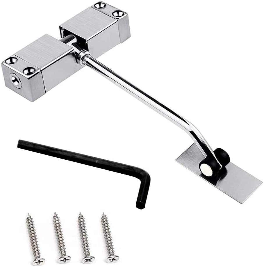

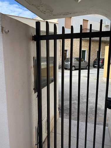

Ciao a tutti,
vorrei un consiglio... il condominio vorrebbe installare il braccio (in figura) per chiudere in automatico il cancello, ma ho visto che questo cancello non ha il controtelaio, ma solamente i cardini e quindi non è possibile, penso, installare i classici bracci.
Avete qualche suggerimento?
Grazie.
Saluti.
Alessandro

Non credo che quel chiudiporta che hai postato possa essere montato su quel tipo di cancello mancando il telaio della porta e quindi il montante superiore a cui attaccare il braccio del meccanismo.
Dovreste secondo me utilizzare un chiudiporta a molla di questo tipo:

Ciao Luciano,
questo che hai postato ha la forza di chiudere un cancello di un certo peso?
E poi... non dovrebbe avere una pista più lunga perché il braccetto possa scorrere?

Se non c'è attrito sui cardini ed il cancello è montato in bolla, non penso ci siano grossi problemi.
Per quanto riguarda la pista, immagino che se l'hanno fatta di quella lunghezza debba bastare, e poi se montato abbastanza vicino al cancello, lo scorrimento dovrebbe essere relativo alla sola differenza dovuta alla distanza tra i due assi del cardine e della molla.
Però non ho esperienza diretta, quindi ti consiglio di parlarne con un ferramenta per capire se può essere adatto.

Nei due cancelli di ingresso del nostro condominio era esattamente la solita situazione... alla fine risolsi con un elastico da portapacchi.
Se serve faccio qualche foto.

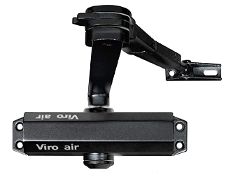

Re: Installazione braccio per chiusura automatica del cancello
Oppure questo , con un po di staffaggio sul muro per entrambi e si risolve definitivamente
Sono entrambi validi, anche con una bella differenza di prezzo... ne parlerò con gli altri condomini e anche un fabbro per vedere la soluzione migliore ma, soprattutto, definitiva.
