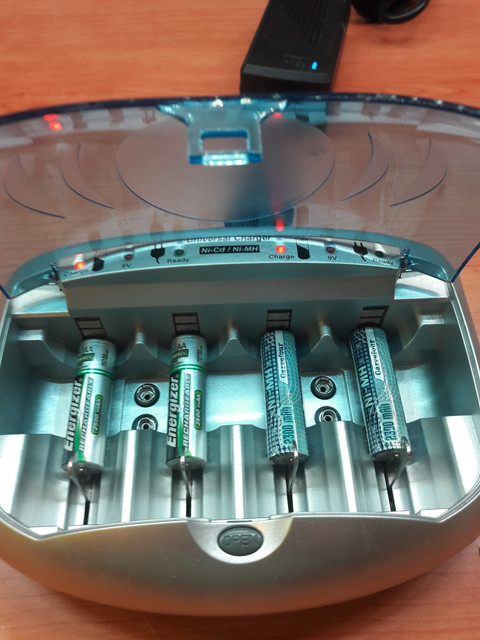

Ciao a tutti
ho trovato in casa questo apparecchio qui che dice di ricaricare le batterie ricaricabili, deve avere come minimo 10 anni...
Visto che sto iniziando a cambiare troppo frequentemente 2 pile stilo AA di un joypad, finora ho usato pile usa e getta ma la spesa sta diventando importante, ho quindi rispolverato questo apparecchietto, l'ho riacceso oggi dopo tanti anni, vorrei capire se mi conviene comprare un nuovo apparecchio, se questo è ancora buono, se queste 4 pile sono ancora valide o da cambiare, purtroppo non ci capisco molto e per questo vorrei chiedere consiglio a voi...
non cerco nulla di performante, piu che altro vorrei capire com'è quel che ho e se è invecchiato bene o da buttare e nel caso poi valutare cambi, soprattutto guardando il prezzo...
grazie :)

se le batterie vengono ricaricate vuol dire che va bene, vedi quanto durano una
volta ricaricate se durano poco dopo il primo ciclo di ricarica le togli e le rimetti
a caricare dopo 10 secondi

Ok grazie, secondo te è un caricatore ancora valido o è un rottame da cambiare?
conta che è piu di 10 ore che stanno caricando le pile e ancora c'è luce rossa : Blink :

anche se fossero buone per caricare batterie da oltre
2000 mAh ci vogliono si 10 ore con quel carica batterie :D

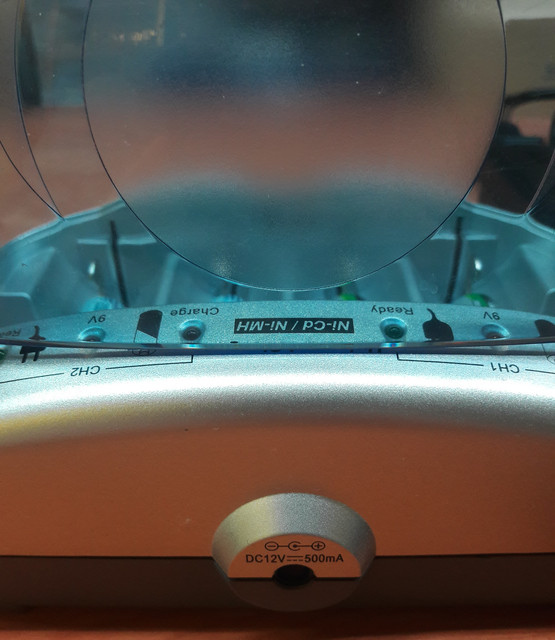

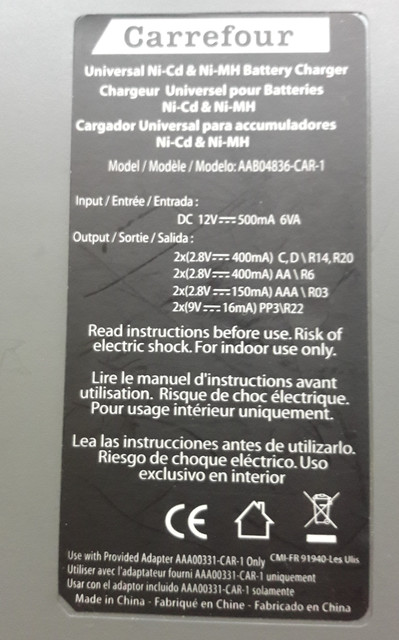

Ma queste pile sono proprio a zero assoluto? L'hai misurate con il tester. Poi nell'ultima foto si legge 12V DC 500mA: come si deve interpretare questa specifica? Comunque, io proverei a metterci una pila sola e vedere che succede.
Messaggi: 9648
Re: Pile ricaricabili, per capire meglio
@Giovanni
12 Volt è l'input dell'apparecchio, quindi sarà attaccato alla rete tramite un alimentatore a 12 Volt.
Quel tipo di caricabatterie non può caricare una sola batteria, ma le deve caricare a coppie, 2 o 4.
@giallu
Se hai un tester prova come dice Giovanni a vedere quanti volt danno, se dopo qualche ora di carica danno più di 1,2 Volt allora continua a caricarle, se danno meno... portale all'isola ecologica e ricomprale nuove.

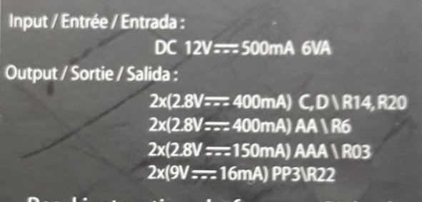

Però ancora ho dei dubbi. Se si guarda la foto:
sbaglio o più di due pile non ci possano essere messe, visto che sono già 400mA mentre il caricatore fornisce solo 500mA ?

Si il caricatore ha un cavo con trasformatore a 12V 5A e devo per forza caricarle in coppie se no non le riconosce
comunque dopo 12 13 ore si sono accesi i pallini delle batterie cariche
col tester ho fatto il test dei volt delle 4 batterie
pila 1 energizer: 1.32
pila 2 energizer: 1.36
pila 3 carrefour: 1.43
pila 4 carrefour: 1.40
i milliampere delle batterie non so come poterli misurare comunque per tutte e 4 le batterie sono ben sopra a 1.2... non capisco perchè le energizer che sono di marca abbiano meno volt delle carrefour che non sono cosi tanto di marca...
contando che le usa e getta hanno un valore sopra 1.5V penso che si scaricheranno piu velocemente queste, però non è importante
Secondo voi sono ancora buone?

La corrente assorbita in mA deve essere rapportata alla tensione a cui viene erogata...
Infatti in input dice che ha bisogno di un alimentatore in grado di erogare 12 Volt ad una corrente massima di 0,5 Ampere per una potenza quindi di 6 VA
Che significa 12 Volt X 0,5 Amper = 6 Volt/Ampere (VA)
La potenza richiesta per caricare 4 pile da 1,2 Volt con una corrente di 400 mA è pari a:
5,6 Volt X 0,4 Amper = 2,24 Volt/Ampere (VA) quindi ben al di sotto della potenza di 6 VA erogata dall'alimentatore richiesto in input.
