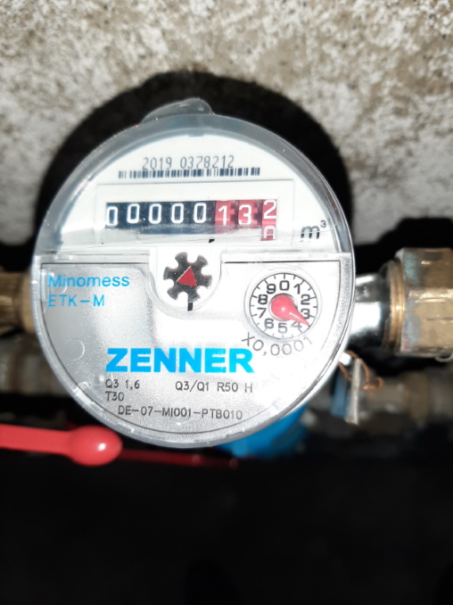

Come si legge questo contatore?
Amnesia: gli 0.0001 m3 sono a giro, o a divisione? :roll:
Contatore acqua1.jpg (104.08 KiB) Visto 369 volte
Re: Come si legge questo contatore?
Scusami, ma mica mi è chiaro il tuo dubbio.
nella foto la lancetta ti sta indicando 3,5 e va moltiplicato x 0,0001
Quindi è il valore di ogni divisione. Mentre io ho sempre pensato che 1 decilitrro fosse un giro completo della lancetta. Mentre invece un giro completo corrisponde a 1 litro.
