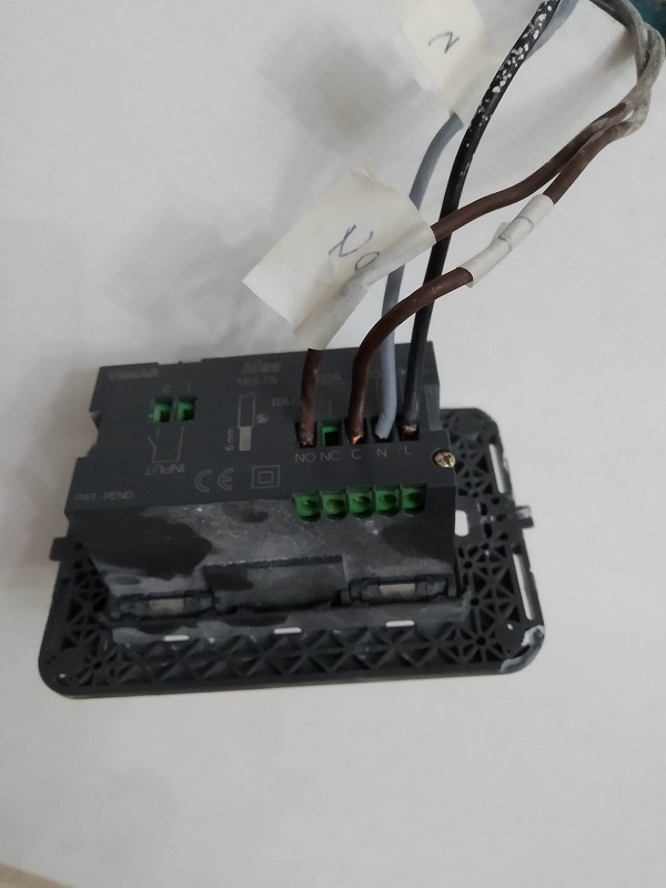

chiedo gentilmente aiuto il termostato vimar idea 16575 del 2006 il displey acceso ma non carica il soft.
Vorrei fare funzionare la caldaia manualmente per adesso collegando i file se possibile ma non vorrei fare dei danni.
Allego foto del dietro del termostato
Ringrazio anticipatamente
Francesco
Messaggi: 17917
Re: Caldai riscaldamento termostato avvio
devi scollegare e mettere in corto, magari tramite un interruttore i due fili marroni,
NO e C, ovviamente per il tempo in cui ti serve accendere la caldaia

Grazie mariobrossh per l'immediatezza e la tua risposta vado è provo
