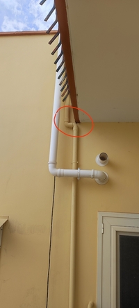

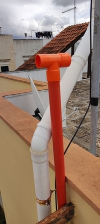

Buongiorno ho un problema nel bagnetto dove ogni tanto c'è un forte odore di fogna. Da premettere che ho annusato tutti gli scarichi ma non si capisce da dove provenga la puzza. Appena ricapita farò più attenzione. Comunque per il momento parlando con un amico idraulico mi ha suggerito di mettere sul estremità dello sfiato una T(come in foto) , perché dice che a volte con giornate molto ventose o comunque maltempo può essere che il vento faccio da impedimento all'aria. Secondo voi potrebbe essere una soluzione giusta?
Inoltre ho notato che ci sono due curve a 90° a metà dello sfiato per aggirare un balcone, potrebbe anche essere quello che dà un po' di fastidio? Meglio sostituirle con due curve a 45 gradi?

Controlla anche che i sifoni siano tutti stretti bene. Basta che in un giunto trafili aria e la puzza entra. Quanti ha il bagno? Anche una guarnizione rovinata, può far entrare (uscire) aria. Tu dirai, "però ma mi dovrebbe uscire l'acqua di scarico"... ma non è detto: magari il passaggio è posto sopra la mezzeria del tubo e finché i tubi scaricano liberi non ce la fanno mai a riempirsi totalmente. Se un giorno ti si intaserà la colonna portante, oppure il pozzetto a terra, a quel punto vedrai i sifoni gocciolare.

Io penso che le due curve a 90° non gli facciano niente. La T finale è senz'altro utile... ma io ci avrei messo due curve di 90° accoppiate, da fare l'uscita in verticale. In quel modo eri sicuro che non ci sarebbe entrato qualche volatile e neanche il vento.
Riguardo al controllo per vedere se il tubo è libero: prendi una guida da elettricista e la inserisci dal sopra. Se tu passa le due curve sei a posto... tanto se ci è entrato qualcosa, al 99% si deve essere fermato lì. Comunque, anche se ci versi dentro l'acqua con un annaffiato, lo vedi subito se scorre libera.

Grazie, appena possibile provo con la sondina per vedere se ci sono ostruzioni. Mi potresti mandare una foto o fare un disegno di come fare la T con due curve da 90°? Mi servirebbe una Y verticale? Se non sbaglio non le fanno

Io mi riferivo ad una cosa del genere:
Come capacità di sfiato è uguale al T della tua foto, ma qui è più difficile che ci entri qualcosa.
