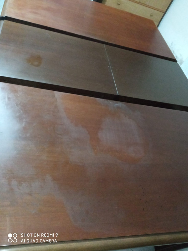

salve a tutti, mi è stato dato un tavolo anni 70,struttura in legno e piano allungabile impiallacciato, il piano era macchiato di chiazze bianche e osservando meglio ho notato fossero degli strati di sporco, cercando di pulirli veniva via una roba appiccicosa e ho immaginato fossero degli strati su strati di cera. ho usato uno sgrassante e sono riuscita a togliere queste chiazze. ora è liscio ma chiaramente ha perso la sua verve di lucentezza. chiedo il vostro aiuto per cercare di ripristinarlo decentemente. come si ripristinano le impiallacciature con metodo casalingo? con cera? con smalti? con vernici? con olio ?

Non sono riuscita a mettere la foto

dalle foto sembra che gli aloni ci siano ancora e se è impiallacciato non lo
puoi carteggiare a fondo quindi devi procedere in questo modo:
dai una carteggiata leggera con spugnetta abrasiva con grana 400;
passa un panno umido e poi asciuga;
prendi del mordente noce chiaro da diluire della Veleca, di solito si trova al brico,
mettine due dita in una bottiglia di plastica ed aggiungi altrettanta acqua;
passalo sulla superficie con un tampone di stoffa asciutto aspetta un minuto e tiralo
con un altro tampone di stoffa asciutto in modo da uniformare la tinta;
dopo 24 ore guarda se la tinta è uniforme altrimenti dai un'altra passata e se necessario
aggiungi un po' di mordente o di acqua;
quando è tutto uniforme gli dai due mani di turapori all'acqua, quando asciutto, tra una
mano e l'altra, carteggi delicatamente sempre con la 400 ed infine gli dai una mano di
finitura sempre all'acqua satinata o lucida a piacere

grazie. la foto è prima della pulitura con sgrassante.
ricapitolando
1-spugneta abrasiva 400 seguendo la venatura
2-mordente noce Veleca
3-due mani di turapori all'acqua (sono tutti uguali o consigliate marca specifica?)
4-carteggio leggero tra le due mani
4-finitura all'acqua satinata (sono tutti uguali o consigliate marca specifica?)
non me ne intendo di questi prodotti e se ho indicazioni sarei facilitata anche nel lavoro.
grazie

se adesso la tinta è tutta omogenea puoi passare direttamente
al turapori e finitura, io uso Sayerlack ma anche Veleca va bene
